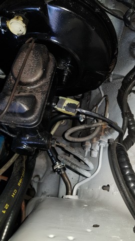

Habe noch Kabel im Motorraum zuzuordnen - jemand evtl Ideen ?
Beitrag von Convertible1973 »
Hallo !
Bei mir fehlen noch paar Anschlüsse bzw waren noch nie belegt - würde aber gerne wissen was da dran käme oder kommt...
Neben Bremskraftverstärker
vorn auf Motorblock
Danke !

Bei Bild 2 würde ich auf Kühltemperatursensor und Öldruckschalter Tippen, aber besser wäre Kabelfarben und den passenden Schaltplan dazu nehmen.

auf dem ersten bild kann man den schalter im bremsverteilerblock auf den der stecker kommt sogar auf dem foto sehen. kein shop manual zur hand?

Bei mir sind es Haubenblinker und Klima Kompressor.
Kann es bei dir aber nicht so wirklich gut erkennen

tody hat geschrieben:auf dem ersten bild kann man den schalter im bremsverteilerblock auf den der stecker kommt sogar auf dem foto sehen. kein shop manual zur hand?
Hallo Thomas!
Oh danke !
Doch aber manchmal iss man halt blind :shock: :idea: ....ich lerne...bin eigentlich Maurer .... :P 8-)
habe nun gelesen das es der Warnschalter für Bremsdruck ist - wo wird das dann angezeigt ? ist das die gleiche Lampe im Cockpit was auch für Bremse(handbremse ) zuständig ist ?

nein, das ist ein separates warnlicht, dass einen druckabfall im bremssystem anzeigt. wenn du den schalter anschließt, und die lampe angeht --> suchfunktion, wie man den verteilerblock wieder "kalibriert". ist ein kolben drin, der mittig stehen muss.
