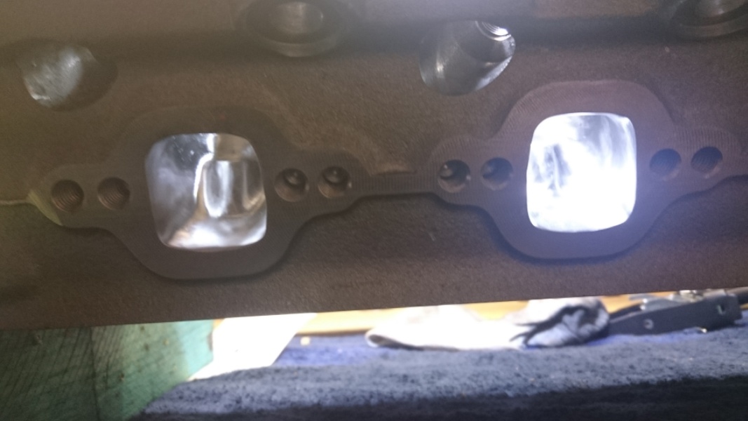

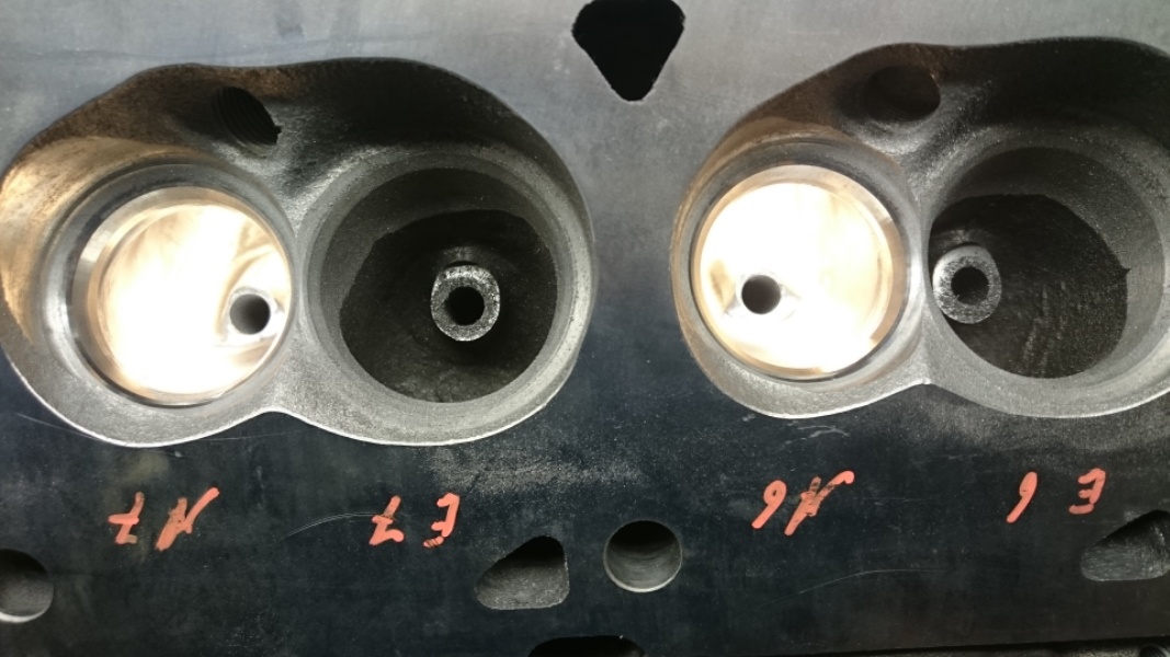

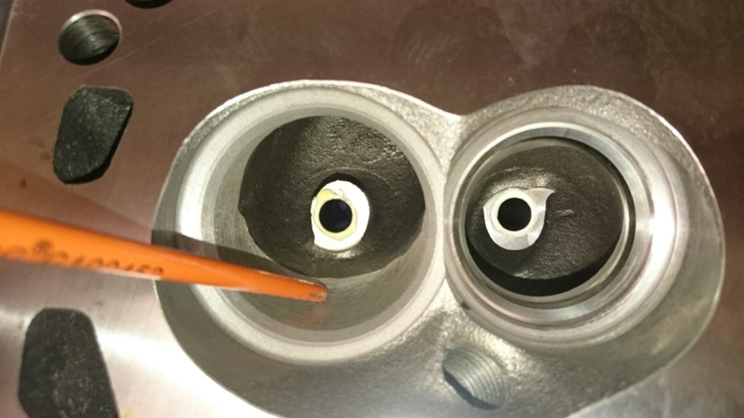

Die Köpfe fahre ich auch, in der Stage 1 Ausführung, mögen aber in der Kanalführung noch Nacharbeit (Porten),
Das ist ab Werk lausig gemacht.
Windsor Jr. Heads
Windsor Jr. Heads
Port
Port
Kanal geportet
Kanal geportet
Ein und Auslaß
Ein und Auslaß
Sie sind in der ausgelieferten Version schon besser als Serienköpfe, plus größere Ventile und Bleifrei.
Ihr Potential entfalten sie aber erst mit dem Porten und dem Portmatching.
Funktionieren dann aber großartig.

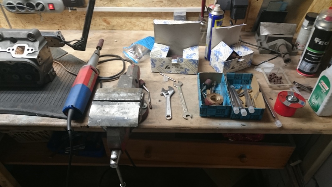

Mit ruhiger Hand und Auge und Stabfräse.
Werkzeug
Werkzeug
Im Karton mit den weißen Kappen sind die Fräser.
