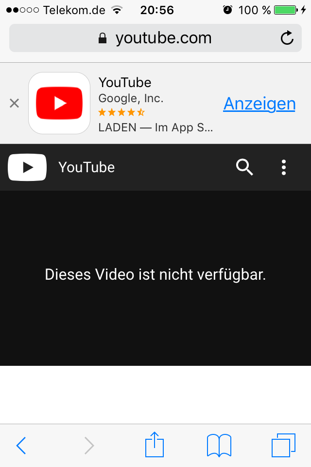

Ich hab mal zwei Videos gemacht und hochgeladen:
Fahrt:
https://youtu.be/oOgLTAD1yv0
Vergaser:
https://youtu.be/CJ65r3Cv6-Q
Hab mir Kondensator, Verteilerfinger, Unterbrecher und neue Kerzen bestellt.
Hoffe das bringt was.
Ansonsten bleibt nur die Pumpe und Filter, oder?
Re: Motor stottert.
MRSONRA
Beiträge: 30
Registriert: Do 9. Aug 2018, 09:14
Re: Motor stottert.
Beitrag von MRSONRA »
Oops.
War auf privat. Sollte jetzt gehen.
