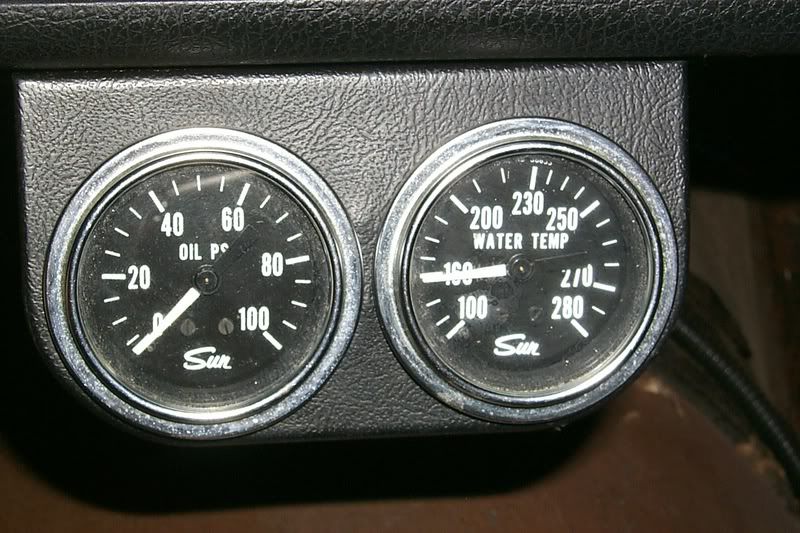

Ich bin Verfechter der mechanischen Anzeigen.
Grund ist ganz einfach - völlig unabhängig von der Spannungsversorgung und sehr viel exakter als die meisten Elektrischen.
Auch im abgestelltem Zustand, lässt sich die Temperatur - genau - ablesen.
Dazu haben die Mechanischen meist einen 270 Grad Schwenkbereich, während die Elektrischen nur 90 Grad haben.

Re: Mechanische oder elektrische Wassertemperatur Anzeige?
Sun oder Steward Warner -- absolut KLASSISCH.
