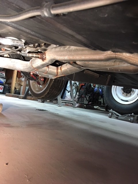

.... könnte fest montiert dann so aussehen (2 Stk.)
Bernd
Bernd
- 2CB4989A-9ABB-4BE5-9135-27F372274004.jpeg (87.55 KiB) 1818 mal betrachtet

..... sind auch zwei und macht auch nur mir zwei Sonden Sinn
Bernd
