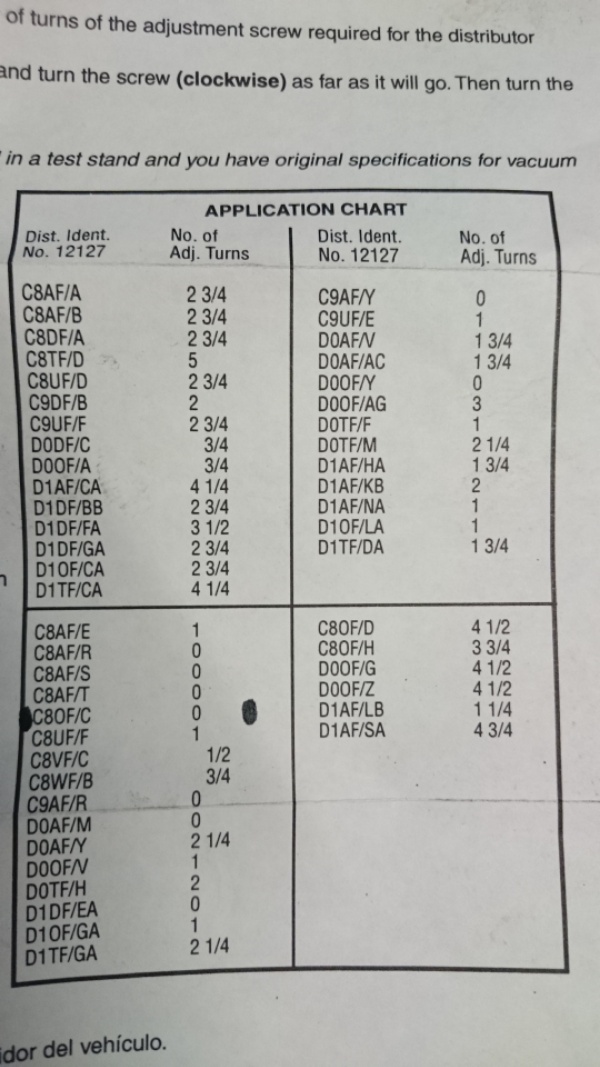

Du hast alle wichtigen Daten auf dem Verteiler stehen. Wenn du eine neue Unterdruckdose bekommen hast, liegt eigentlich ein Zettel bei, mit den Verteilernummern und den Einstellwerten.
Sowas, nur passend für C70F.
Verteiler Vacuumeinstellung

Sollten keine Werte dabei sein, der Vacuumvorschub soll zwischen 12°und 15°betragen.
Dann halt mit Vacuumpistole und Unterdruckuhr einstellen.
Aber bitte beim justieren, Motor aus! Der Lüfterflügel kann mächtig weh tun.
