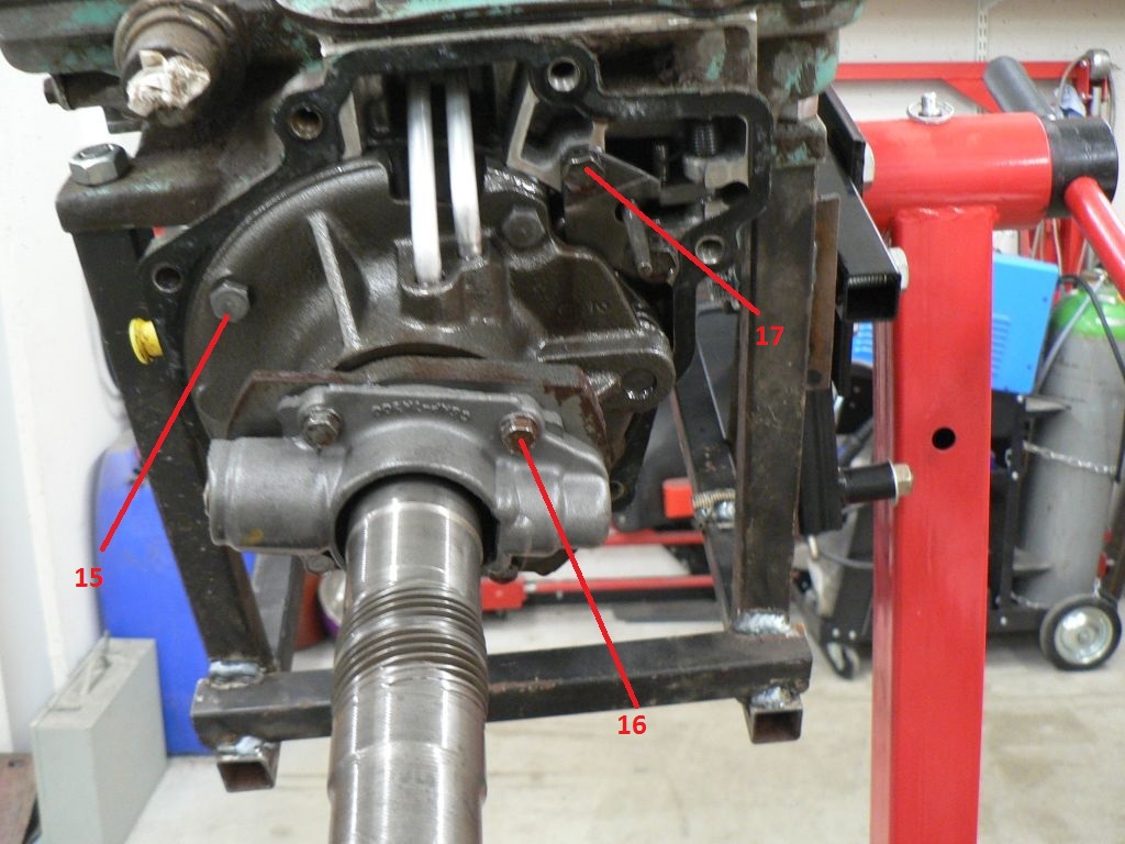

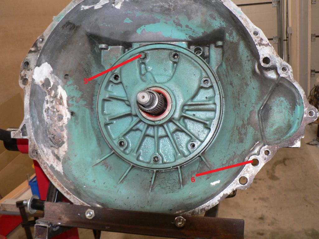

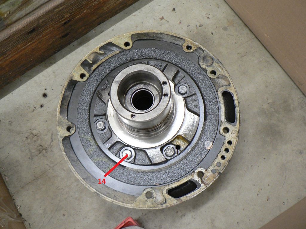

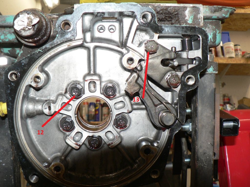

Hallo miteinander,
ich bin gerade am überholen meines C6 Getriebes. (Danke nochmal an Martin für den Ersatz) Ich tue mich mit meinem Schulenglisch sehr schwer die richtigen Daten aus dem Shop Manual herauszulesen. Ich hab mal Bilder gemacht und die Schraubverbindungen nummeriert.
Hier die Anzugsmomente zu den Schrauben die ich herausgelesen habe.
Ich bitte mich nicht zu steinigen sondern die Fehler zu korrigieren.
Gruß Ralf
1. Servo an Gehäuse 13,5-19 Nm
2. Ölwanne an Gehäuse 16-21,5 Nm
3. Ausgangsgehäuse an Getriebe 34-54 Nm
4. Fitting Anschluß Ölkühler 108-160 Nm / Ölleitung an Fitting 9-13,5 Nm
5. Ölpumpe an Gehäuse 16-21,5 Nm
6. Getriebe an Motor 54-67,5 Nm
7. Valve Body an Gehäuse 10,7-14 Nm
8. Valve Body Endplatte 2,8-3,3 Nm / Valve Body Filter 5,6-6,7 Nm
9. Mutter Downshift innen 27-40,5 Nm
10. Mutter Downshift außen 16-21,5 Nm
11. Kontermutter Bremsband 47,5-61 Nm
12. Schrauben Roller Clutch Race 24,5-34 Nm ????
13. Schrauben Parksystem 16-22 Nm
14. Schrauben Pumpensupport 16-22 Nm
15. Governor 9-13,5 Nm
16. Governor Distributer an Gehäuse 16-21,5 Nm
17. wie 13
ohne Bild Neutralschalter an Gehäuse 74-101 Nm
C6 Drehmomente Schrauben

Gruß Ralf

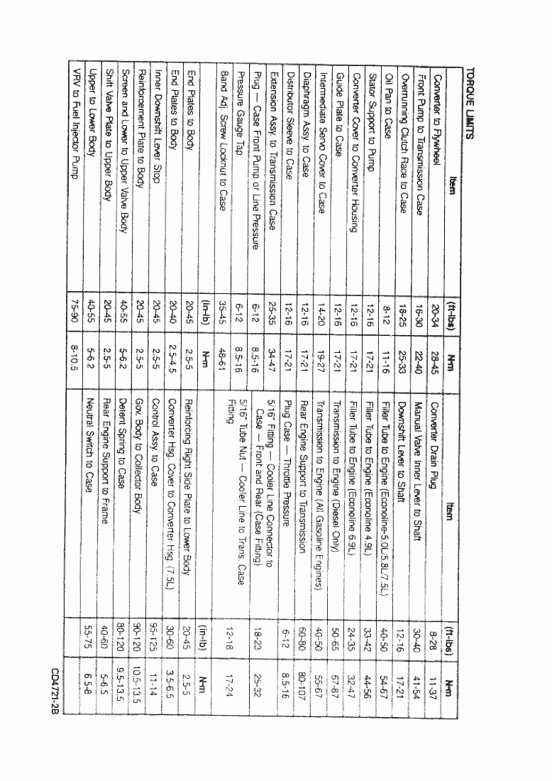

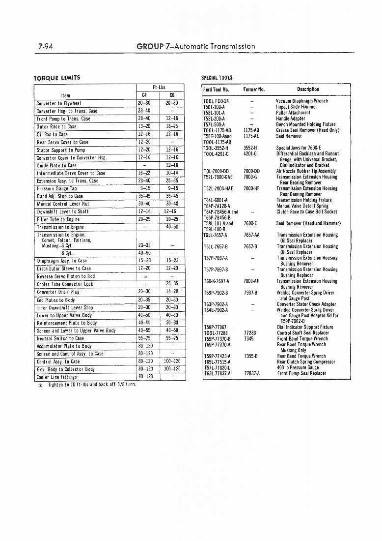

Re: C6 Drehmomente Schrauben
Hallo Frank,
hab mich auch gewundert. Gerade der Wert beim Neutralswitch.
Hab noch ein Reparaturhandbuch gefunden mit teilweise ganz anderen Werte???
1. Servo an Gehäuse 13,5-19 Nm Neu: 19-27 Nm
2. Ölwanne an Gehäuse 16-21,5 Nm Neu: 11-16 Nm
3. Ausgangsgehäuse an Getriebe 34-54 Nm Neu: 34-47 Nm
4. Fitting Anschluß Ölkühler 108-160 Nm / Ölleitung an Fitting 9-13,5 Nm Neu: 25-32Nm und 17-24 Nm
5. Ölpumpe an Gehäuse 16-21,5 Nm Neu: 22-40 Nm
6. Getriebe an Motor 54-67,5 Nm Neu: 55-67 Nm
7. Valve Body an Gehäuse 10,7-14 Nm Neu: ?????
8. Valve Body Endplatte 2,8-3,3 Nm / Valve Body Filter 5,6-6,7 Nm Neu: 2,5-5 Nm und 5-6,2 Nm
9. Mutter Downshift innen 27-40,5 Nm Neu: 41-54 Nm
10. Mutter Downshift außen 16-21,5 Nm Neu: 17-21Nm
11. Kontermutter Bremsband 47,5-61 Nm Neu: 48-61 Nm
12. Schrauben Roller Clutch Race 24,5-34 Nm ???? Neu: 25-33 Nm
13. Schrauben Parksystem 16-22 Nm Neu:????
14. Schrauben Pumpensupport 16-22 Nm Neu: 17-21 Nm
15. Governor 9-13,5 Nm Neu: 10,5-13,5
16. Governor Distributer an Gehäuse 16-21,5 Nm Neu: ????
17. wie 13
ohne Bild Neutralschalter an Gehäuse 74-101 Nm Neu: 6,5-8
und nu????
17. wie 13
und nu????
- Neue Drehmomente
- SKM_C3350181128103400_0001.jpg (459.22 KiB) 343 mal betrachtet
Gruß Ralf
Hallo Frank,
so stehts im original Shop Manual. Das sind dann die umgerechneten Werte die ich zuerst geschrieben habe.
Gruß Ralf
Gruß Ralf
- SKM_C3350181128154300_0001.jpg (399.6 KiB) 294 mal betrachtet
Gruß Ralf
