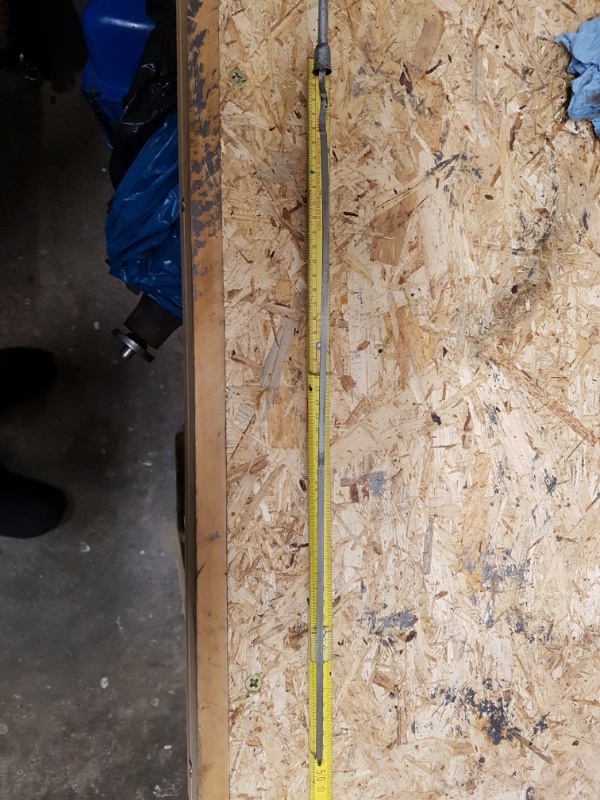

Hallo Gemeinde,
bei meinem ersten Ölwechsel in meinem 65er Pony musste ich verblüfft feststellen, dass 7 l Öl reinpassen (m. Filter) bis die obere Markierung am Messstab erreicht war. Meine Werkstatt sagt, es gibt keine Ford Motoren wo 7 l reinpassen, es sei denn mit vergrößerter Ölwanne.
Die habe ich aber augenscheinlich nicht (oder doch?).
Meine Frage ist jetzt, ob mein Messstab und das Messrohr die richtige Länge haben.

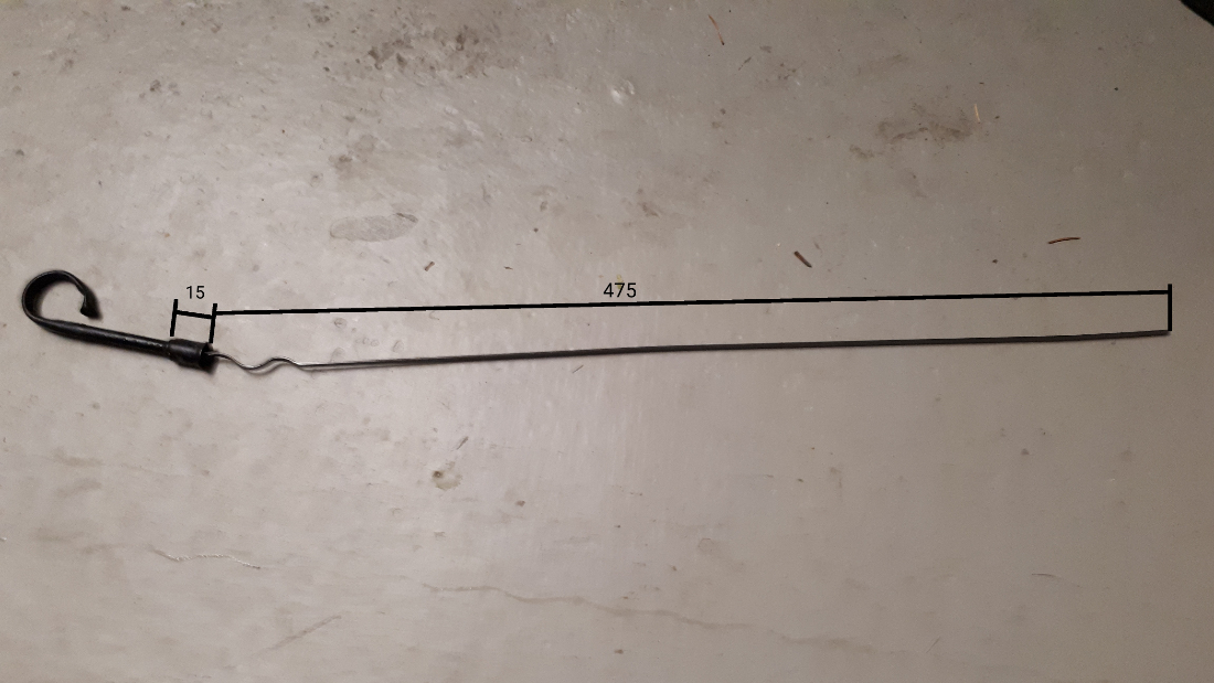

Der Messstab ist 475 mm lang plus 15 mm Kappe, die noch eintaucht (s. Foto)
Das Messrohr hat eine Länge von 283 mm vom Motorblock bis zum Eingang mit Messband über den Knick gemessen.
Kann mir jemand die richtigen Werte sagen?
Vielen Dank im Voraus für Eure Mühe
LG Jörg

Hi Jörg,
ich tippe auf zu kurzem Peilstab oder zu langes Führungsrohr.
Ölwanne sieht augenscheinlich nach Standardform aus.
Wieviel hast du denn abgelassen?

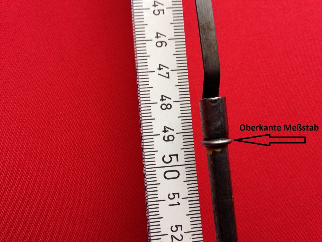

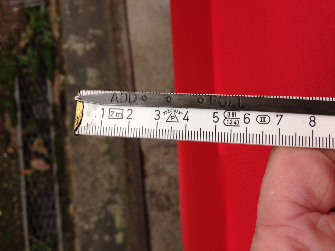

Von meinen 289er, da gehen 5 Liter Öl mit Filter rein.
Peilstab 289er
Peilstab 289er
Messrohr
Messrohr

Hi Jörg,
die Länge des Peilstabes ist eigentlich ralle, maßgebend ist,in welcher Höhe die Markierungen eingeschlagen sind.
Am besten wäre es wenn du ein Stab zum vergleichen hättest.

Vielen Dank für eure Antworten. An Haralds Bildern sehe ich, dass mein Messrohr ca. 23 mm zu lang ist. Der Meßstab hat die selbe Länge.
Ich werde das jetzt auslietern und das Messrohr entsprechend kürzen.
LG Jörg

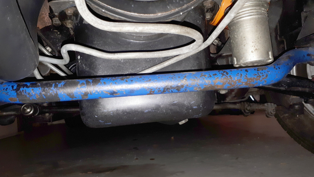

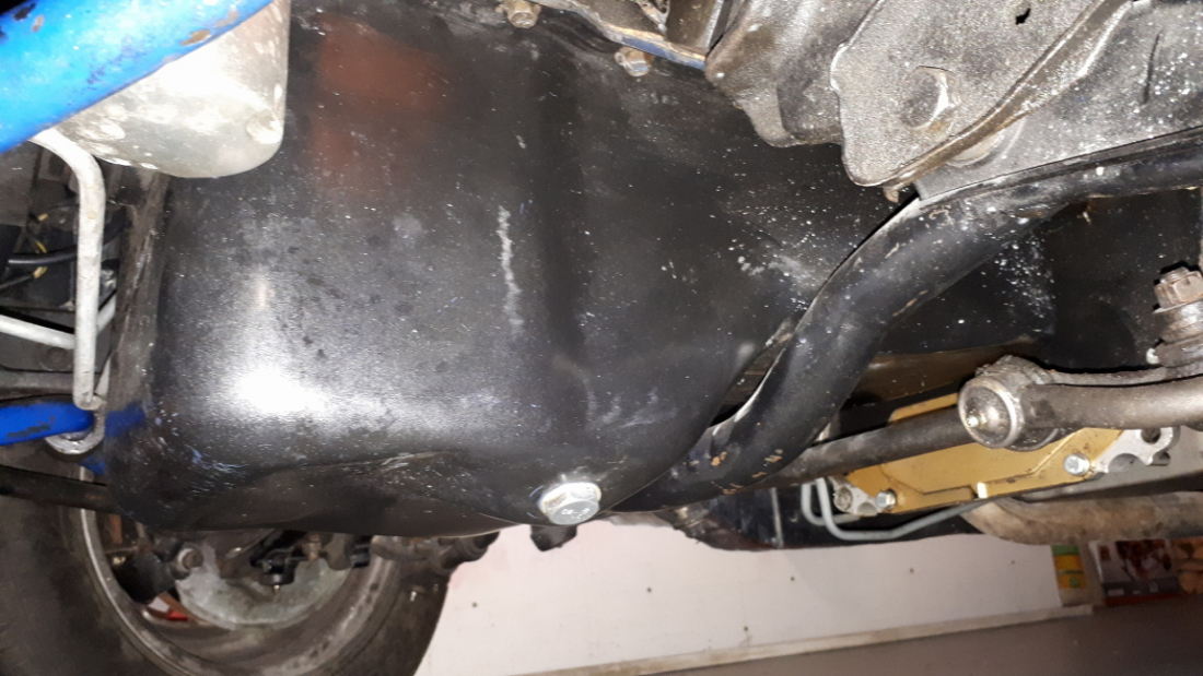

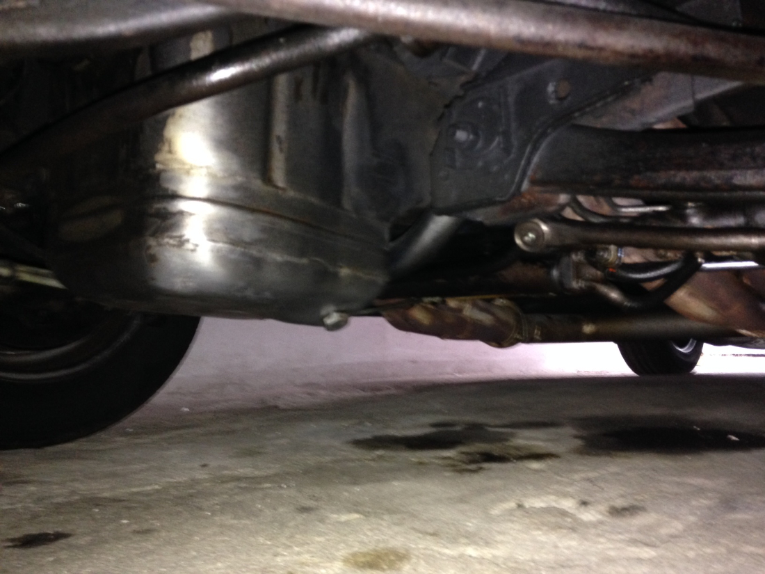

Hallo Zusammen,
so wollte der Sache doch auf den Grund gehen.
Ich denke, dass im Gegensatz zum Threadersteller, bei mir eine größere Ölwanne verbaut ist.
Wie gesagt bei meinem Pony gehen 7L Öl rein.
Daher habe ich auch ein paar Fotos gemacht, um Eure Meinung zu hören.
Ich habe auch das Meßrohr und den Ölmeßstab fotografiert und bemasst, damit andere die ähnliche Fragen haben Anhaaltspunkte haben.
Also Ölmeßstab und Ölmeßrohr sollten die Standardlängen für den 289cui sein.
