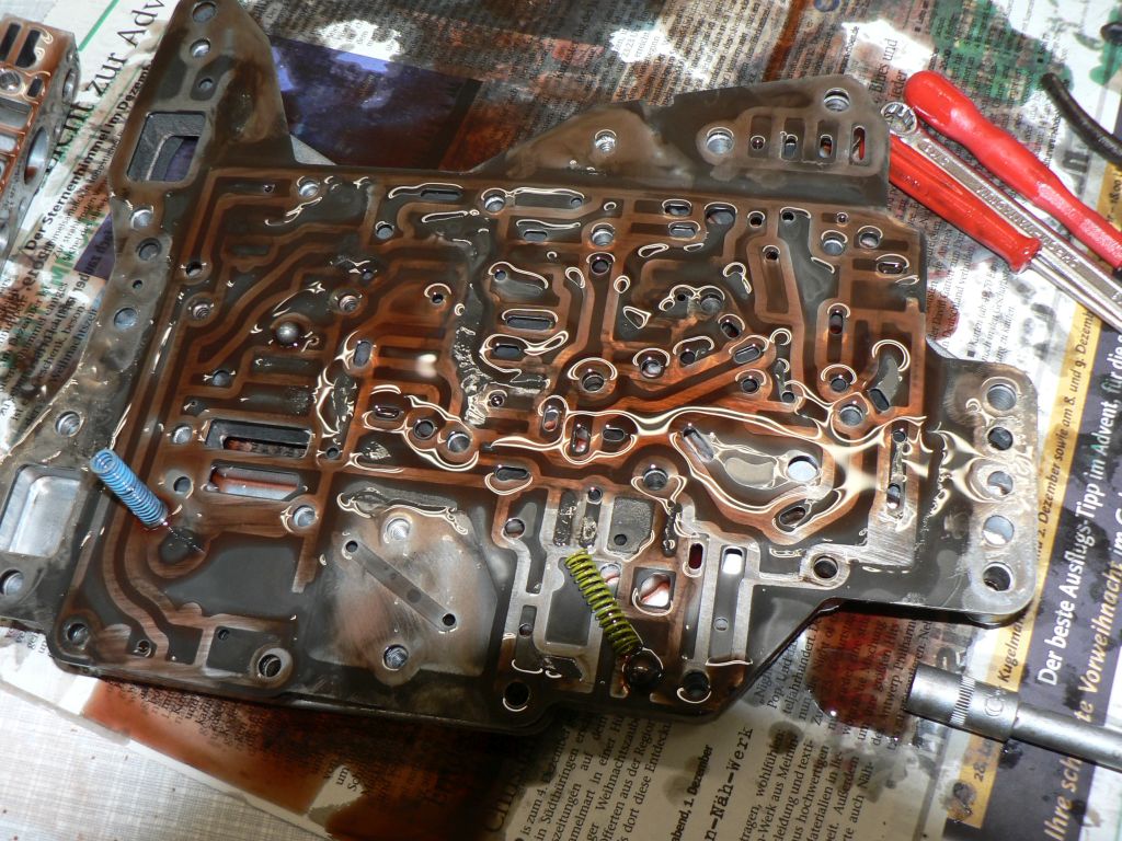

hab mein C6 in Arbeit und mal eine Frage zu den Federn und Kugeln. Sind die Positionen auf dem Foto so richtig?

Shop Manual hab ich. Ich hab mich vielleicht verkehrt ausgedrückt. Es geht mir um die Farben der Federn. Da hab ich nichts gefunden. Kann ja sein das vor mir jemand das falsch eingebaut hat

Farbige Federn sind oft nicht Orginal sondern von einem shift kit... die Länge und Dicke der Federn und deren Drahtdicke wird in manchen Dokumenten auch genannt. Aber bei vielem hilft nur Erfahrung.

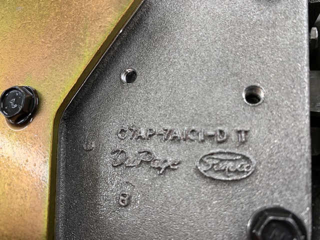

Hier 2 Fotos,
auf der Fahne steht CC und eingegossen ist C7AP-7AICI-D T

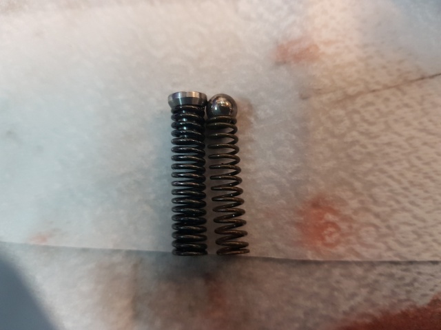

Dann ist das denke ich nicht orginal. Ich habe gerade hier einen da sind alle beiden Federn ohne Farbe und eine hat diesen Hut am Ende Converter... plug die ist etwas länger 28mmx6,8mm und die andere mit der Kugel ist 26mmx6,3mm und dann ist noch eine Kugel extra in der Valvebody Hälfte. Also ingesamt 2 Kugeln 1 Plug 2 Federn, ach ja und natürlich der valve Retainer ,den bloß nicht verlieren...

Dann passt ja zumindest die Aufteilung. Auf der blauen Feder ist der "Hut" drauf und ist auch etwas länger. Dann noch die einzelne Kugel und die gelbe Feder mit Kugel. Übrigens das Foto hab ich beim zerlegen und vor dem reinigen

Logo, hab schon schlimmeres gesehen
So dreckig ist es ja gar nicht, gibt auch Getriebe die haben 3mm Dreck in den Kanälen, aber ein Sandkorn an der falschen Stelle kann einem schon das Getriebe versauen.
