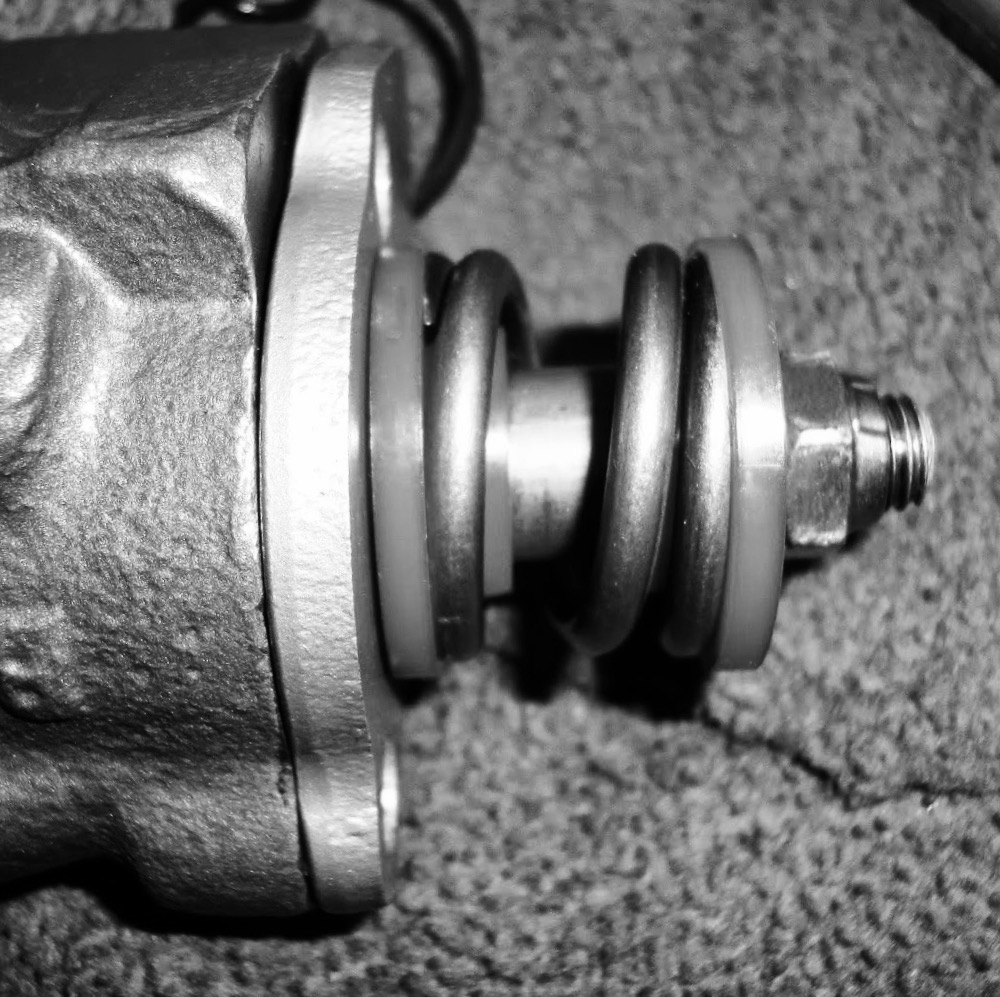

danke Schraubär. Das Steuerventil wurde neu (im Austausch) gekauft. Meintest Du mit dem Zusammenbau den Einbau des Steuerventils oder den Zusammenbau des Steuerventil selbst? Zweite Frage: hättest DU noch ein Photo?
vg und vielen Dank noch mal für Deine schnelle Antwort !

Äussere Spindelmutter unter der Kappe:
Bei STEHENDEM Motor Kappe abschrauben, mit in Stärke der Kappe Unterlegscheiben unter den Schrauben dieselben wieder festdrehen, dann kannst Du die Einstellung bei laufenden Motor vornehmen, ohne Sauerei und dass das Ventil auseinanderfliegt.

... und noch ne Frage an schraubaer: was meinst Du mit " mit in Stärke der Kappe Unterlegscheiben "
Beiträge: 3557
Re: Servolenkung geht leichter nach rechts
Die Kappe und der Einsatz werden zusammen im Steuerventil verschraubt, bei weglassen der Kappe, musst du bei Verwendung der Orginalschrauben, die Stärke der Kappe ausgleichen, da die Schrauben sonst zu lang sind.
Wieviele Umdrehungen der Mutter notwendig sind, merkst Du schon, hängt ja auch von der jetzigen Position der Mutter ab. Ist kein Uhrwerk, nur Mut!
Richtung findest durch's testen schon raus, hängt auch von der jetzigen Position des Spoolvalves und dem Hydraulikdruck Deiner Pumpe ab.
Da die Kappe als sicherndes Element ab ist, die Schrauben zum sichern allerdings zu lang sind (Sackgewinde im Gehäuse nicht tief genug!) musst Du kürzere Schrauben benutzen und wenmn nicht verfügbar, die originalen unterfüttern! Die Kappe/Schrauben decken nicht nur ab, sondern halten das Konstrukt auch zusammen!

SUPER, jetzt hab ich's verstanden.
Bottom Line: wenn ich die bestehenden Schrauben vewenden möchte, muss ich sie mit Unterlegscheiben unterfüttern, sonst fällt mir die ganze Konstruktion um die Ohren. Wenn ich kürzere Schrauben habe, dann einfach die beiden Teile aneinander schrauben und bei Laufenden Motor an der Rechten Mutter drehen, bis es am Lenkrad nach rechts und Links gleich schwer läuft :) :) :) KORREKT ???
