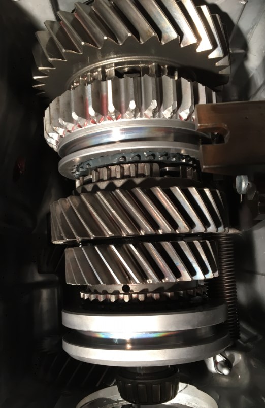

Also die Zahnräder sehen alle gut aus. Ich habe mal ein paar Bilder angehängt, evtl hilft dir das weiter um Dir ein Bild zu machen.

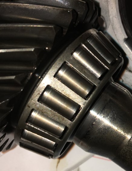

Alle Lager im T5 haben geätzte Markierungen - die meisten sogar ohne Ausbau lesbar. Einfach ablesen und beschädigte Teile ersetzen.
Wo finde ich die denn? Ich habe alle im Kreis gedreht und genau angeschaut (oben, Seite, unten und die Schalen)und leider nichts gefunden.
Bei den Bildern hänge ich noch ein Beispiel an.

Das wenige was ich sehen kann sieht gut aus...
