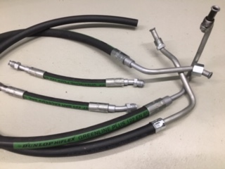

ich montiere zur Zeit meine Lenkungskomponenten. Powerzylinder, Mittlere Spurstange etc. ist montiert. Wollte den Vor- und Rücklauf montieren, bekomme aber keine knautschfreie Verlegung hin. Die alte Verlegung ( Bilder ) ist wohl eher....
Jetzt habe ich im Forum einige Verlegungen nach oben, oberhalb der Spurstange und danach unterhalb des Krümmers gesehen. Erscheint mir einfacher. Bevor ich den " Eisenbieger "mache ,lieber mal nachfragen.
- Der Ursprung....
- Steuerventil.jpg (85.97 KiB) 1523 mal betrachtet

Nach unten wurde erst ab Bj. 67 UND Big Block gemacht. Viele übernehmen aber diese Art und Weise der Verlegung, weil dadurch die Druckleitung weg vom Krümmer ist. Ich selber habe unten die originale Lasche weggelassen und führe die Schläuche lose in einem dicken Kabelbinder, damit sich diese mitbewegen können.

Genau so habe ich es auch gemacht.69ShelbyGT500 hat geschrieben:Nach unten wurde erst ab Bj. 67 UND Big Block gemacht. Viele übernehmen aber diese Art und Weise der Verlegung, weil dadurch die Druckleitung weg vom Krümmer ist. Ich selber habe unten die originale Lasche weggelassen und führe die Schläuche lose in einem dicken Kabelbinder, damit sich diese mitbewegen können.
Die Leitungen heben genug Raum und somit keine Gefahr, dass die Schläuche abknicken. Schleifen tut da auch nix. Nicht original, aber funktioniert ohne Bedenken.

Besteht dabei nicht die Gefahr des Abreißen falls mal was hochsteht?
Habe es aber satt gehabt mit der miesen Schlauchqualität und vom Fachmann vernünftige Qualität machen lassen.

Ich lass die Schlauchdurchführung / Lasche weg und verhelfe den Schläuchen mal zu mehr Luft. Danke euch.
