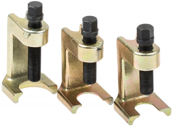

Hi Leute,
will mein 66er Lenkgetriebe revidieren und benötige dazu einen Abzieher fürn Pitman Arm.
Leider sind aktuell alle auf eBay nur aus zollpflichtigen Ländern zu beziehen und daher frage ich mal hier:
Verkauft oder leiht (Hin- und Rückversand) mir jemand seinen Abzieher?

Welcher Art denn? Könntest von mir was geschickt bekommen.

Hey Heiner,
Klasse, Danke fürs Angebot.
Die gehen also auch? OK, ich dachte hier mal gelesen zu haben, dass nur diese hier verwendet werden sollen: Wenn aber die Abzieher unterhalb auch eingesetzt werden können, dann könnte ich mir die vom Michael (mikul) leihen. Der wollte eh an der Lenkgetrieberevision gegen Unmegen an Bier teilnehmen
Dankeschön nochmals!
LG Achim
PS:
Wobei es sowieso Zeit wird, dass ich mir die mal selbst zulege.
