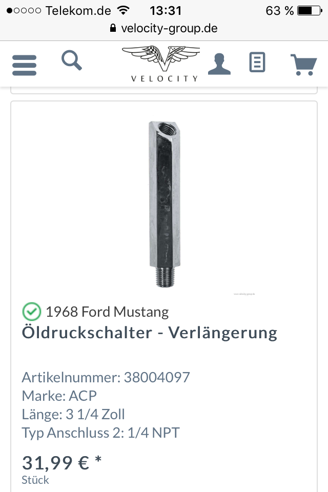

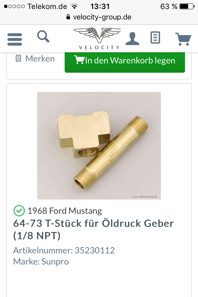

Metallknete!? Vielleicht noch so'n Zeug von Pattex & Co.!?
Michaels Vorschlag, vernünftige Vorbereitung vorausgesetzt, hätte mit einsetzen von
oder sowas
garantiert zum Erfolg geführt!
Ein Fachbetrieb kann den Guss auch nur so gut zuschweißen, wie sie daran Vorbereitungen treffen können! Das heißt, Zugänglichkeit der Stelle, Wärmevorbereitung trotz Specialelektroden und Sicherung/Säuberung der abgewandten Seite. Da ich mir kaum vorstelle, das die den nackten Block auf dem Schweißtisch bekommen, zweifel ich an der geplanten Aktion!
