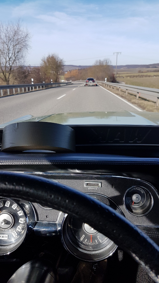

Vielleicht kreist es das Problem ein, wenn Maik mal ein Bild dieser versagenden Kontrollleuchte, oder besser vom ganzen Intrumrntenpael postet?

hab leider gerade kein Foto zur Hand.
Die rechte schmale Kontrolllampe, die während der Fahrt das Blinkersignal anzeigt, leuchtete bisher immer bei "Zündung ein" und ging aus, sobald ich den Motor startete. Wenn ich mich recht erinnere...
Keine Ahnung, ob das so sein soll.

Re: Zündungsproblem
hab doch ein Foto gefunden...
- 20190223_140311klein.jpg (606.31 KiB) 3536 mal betrachtet

Was? Die Blinkeranzeige selber oder meinst du das Bremswarnlicht daneben?MaikMustang hat geschrieben:Die rechte schmale Kontrolllampe, die während der Fahrt das Blinkersignal anzeigt, leuchtete bisher immer bei "Zündung ein" und ging aus, sobald ich den Motor startete.
