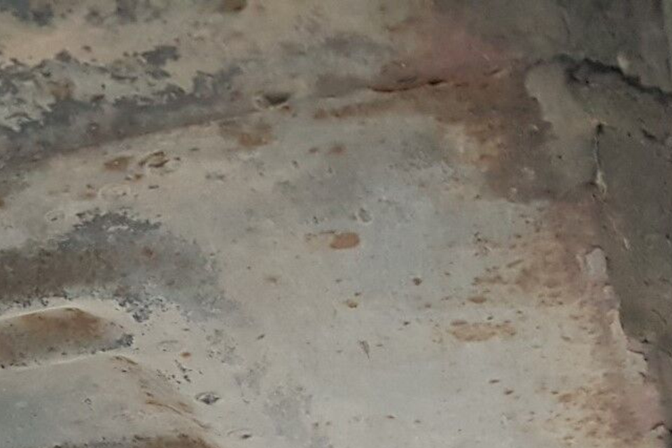

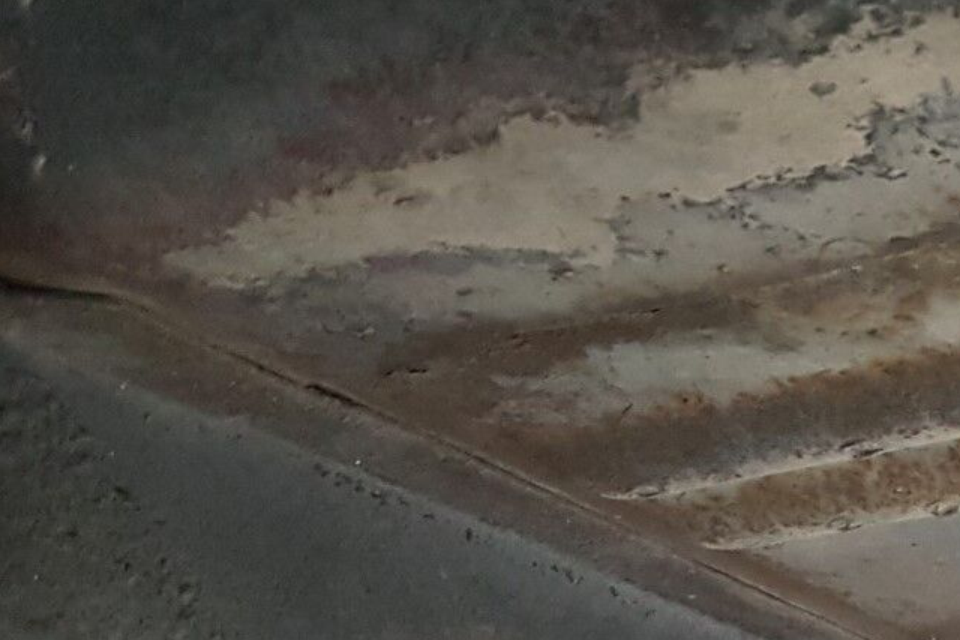

Re: Bilder-Check 66 Coupe
Punktuelle Durchrostungen?
bird
Jörg
Was hast du vor? Suchst du was zum restaurieren?
Dieser hier zeigt auf den Bildern schon viel von seinem ungepflegten Vorleben.
Üblicherwiese sieht das in der Realität noch viel schlimmer aus.
Mehr als 15K würde ich nicht ausgeben wollen, wenn ich die 12K für die Restaurierungen und 2 Jahre Zeit hinzu rechne.
Wenn die Verstrebungen im Motorraum und der Unterboden so aussieht, wird es unterm Venyldach ordentlich knistern.
Ist ein 08/15 QP, welches von einem Händler wahrscheinlich frisch aus US rübergeholt wurde. Optische Mängel - Unterboden/ Technik muss man genauer inspizieren. Fahzeuge aus US benötigen am Anfang immer mehr Zuneigung als Wagen, die schon europäische Strassen gesehen haben.
- Der Lack ist typisch US mit Gebrauchsspuren und einem Läufer.... zeugt nicht von einem Lackierprofi (wie sieht es unter dem Lack aus? Lackaufbau?)
- SSW Radkappen
- Wo geht der Schlauch vom Breather hin?
- Vinyldach frisch geschwärzt und übergemalt.... kann ein ehrlicher Wagen mit "Patina" sein.
- insgesamt nicht gepflegt.... aber die Frage ist, was Du suchst...
Die Halle kommt mir bekannt vor... kann sie allerdings nicht mehr zuordnen, zu welchem Händler sie gehört. Evtl. gibt der Händler auch schon Aufschluss.... wo steht die Kiste?
- SSW Radkappen
Das "Ding" wird dich viel Arbeit und auch Geld kosten ! Der Wagen hat die letzten Jahre/Jahrzehnte nicht wirklich Liebe bekommen.
Wenn Du nur mal im Motorraum schaust wie beispielsweise die Kabelanschlüsse am Magnetschalter aussehen, dann weiß man das der Rest nicht viel besser sein wird...
Schau beim Matze vorbei, der hat für etwas mehr Geld um Welten bessere Qualität zu bieten !!
Von außen hui, von innen ...
Fahrzeuge bei denen es genau anders herum ist sind meist bessere Käufe.
eine ebenso verdächtige stelle ist der Rechte hintere Radlauf und der Schweller darunter (Bild 15)
