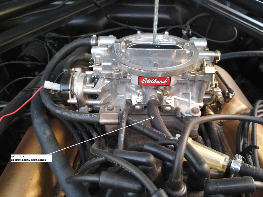

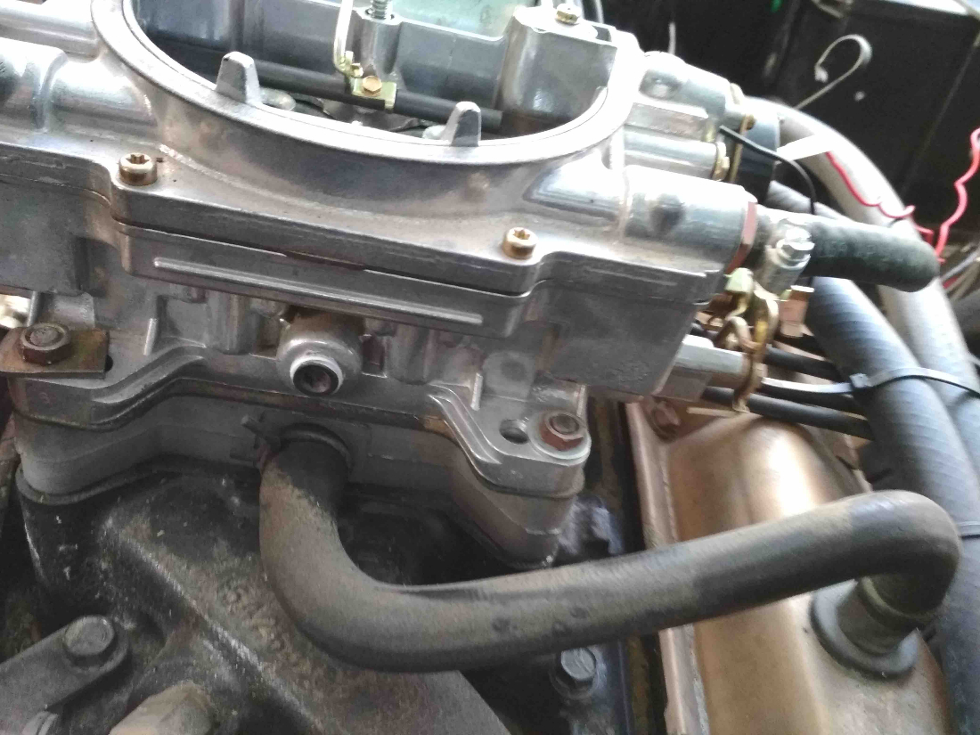

zwei Bilder vom Vergaser
Danke

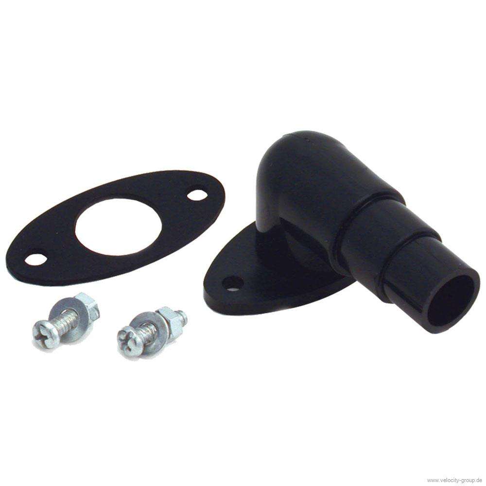

2. derzeit habe ich am linken Oeldeckel die Belüftung zum Luftfilter. Fällt die dann weg? Oder muß die an den neuen Luftfilter
Ja. Am Unterteil ausbohren und montieren.

Die benötigst für die Fahrerseite aber noch einen Breather mit Schlauchanschluss!
Danke
Gruß Bernd

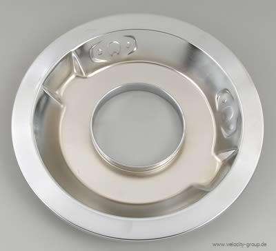

wofür ist dieser K&N Luftfilterteller? Brauche ich den?
Sind die PCV + Entlüftungsschläuche 3/8 Zoll?
danke für die schnelle Antwort
- Schraubaer
- Beiträge: 12677
Re: 289er Aluventildeckel und Schlauchanschlüsse
Der ist nur als Beispielbild für ein Luffiunterteil, mit den vorgeformten Anschlussstellen.

Nur habe ich jetzt bei Edelbrock gefunden das das PCV vorne mittig am Gaser angeschlossen werden soll.
Worin besteht der Unterschied. Ist da überhaupt einer
Auch wurde in einem Edelbrock Video der Unterdruck vom C4 Getriebe am Vergaser von vorne rechts angeschlossen.
Bei mir ist das C4 an der Ansaugspinne angeschlossen und das Pony rennt.
Ich denke es ist egal wo. Oder?
Gruß der noch Halbwissende
Überall ist derselbe Unterdruck.

Unterdruck mag der selbe sein, aber Edelbrock will das pcv vorne haben. (Ohne Begründung, hab zumindest nie eine gefunden)
Grund mag sein dass der über das pcv angesaugte schmog vorne besser verwirbelt , weggespült und verbrannt wird. (?)
Hinten die secondaries laufen ja nicht bei jedem ständig mit
Stefan
Stefan

Auch bei geschlossenen hinteren Drosselklappen herrscht dort derselbe Unterdruck.
