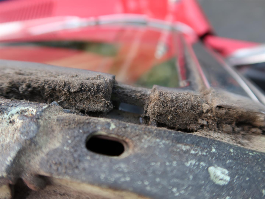

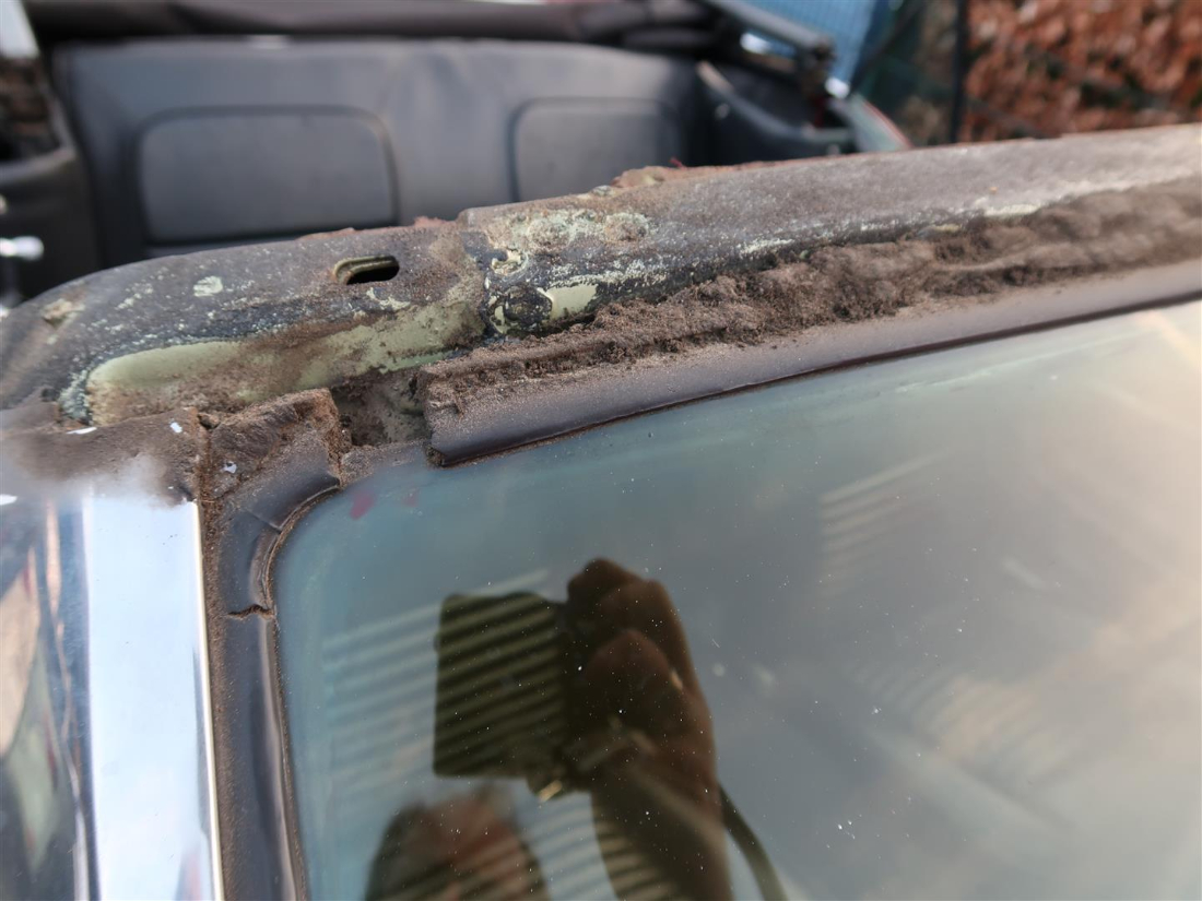

Hier mal ein Foto.... Da fehlt richtig viel.
Dafür hat sich unter der oberen Chromleiste der Sand der letzten Jahre gesammelt ;-)
Fehlstelle in Dichtung
IMG_3650 (Large).JPG (592.02 KiB) 1679 mal betrachtet
IMG_3651 (Large).JPG (698.61 KiB) 1679 mal betrachtet
67er 289 2V C4 Convertible

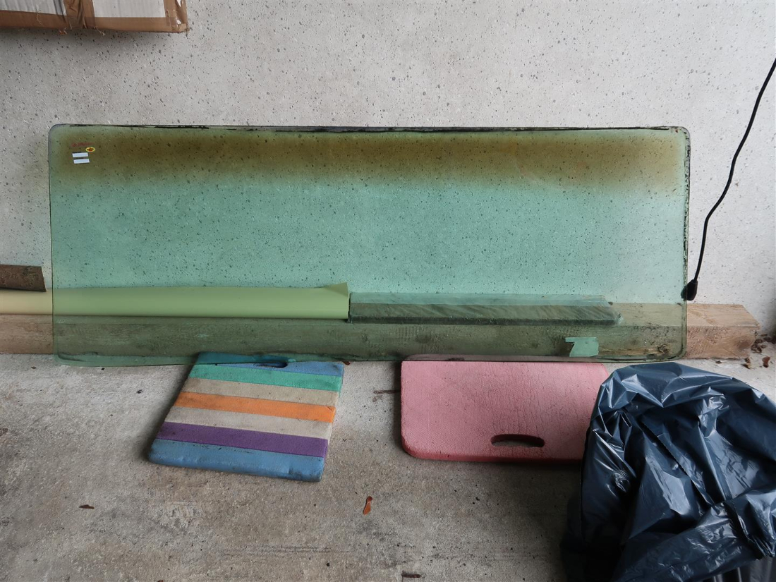

Jetzt muss eine neue Scheibe her. Gibt es die grünen Scheiben wirklich nur mit Blaukeil?
Meine alte (originale?) Scheibe ist grün mit einem Braunkeil.
Mein Favorit wäre eine grüne Scheibe ohne jeglichen Keil.
Die konnte ich aber nicht finden.

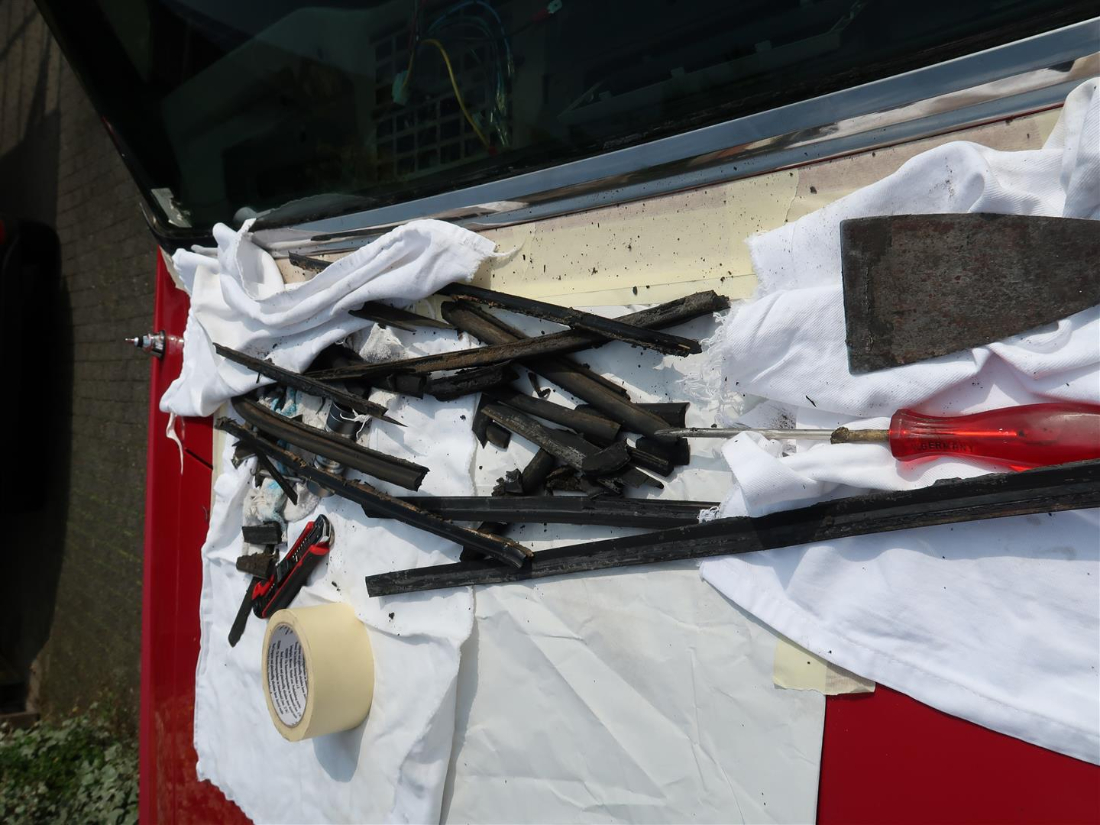

Hier ein paar Bilder
Die alte Dichtung war flexibel wie Eis
IMG_3827 (Large).JPG (669.31 KiB) 1561 mal betrachtet

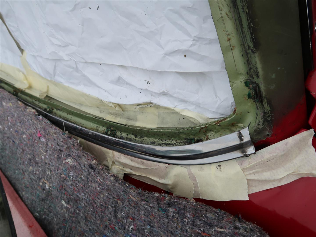

Nach dem Entnehmen der Scheibe und Reinigen werden die Klipse endlich sichtbar und lassen die Demontage der Zierleiste zu.
IMG_3833 (Large).JPG (674.44 KiB) 1561 mal betrachtet
Die heile alte Scheibe
IMG_3834 (Large).JPG (788.62 KiB) 1561 mal betrachtet
Nun ist auch die untere Leiste ohne Beschädigung ab
IMG_3835 (Large).JPG (558.08 KiB) 1561 mal betrachtet

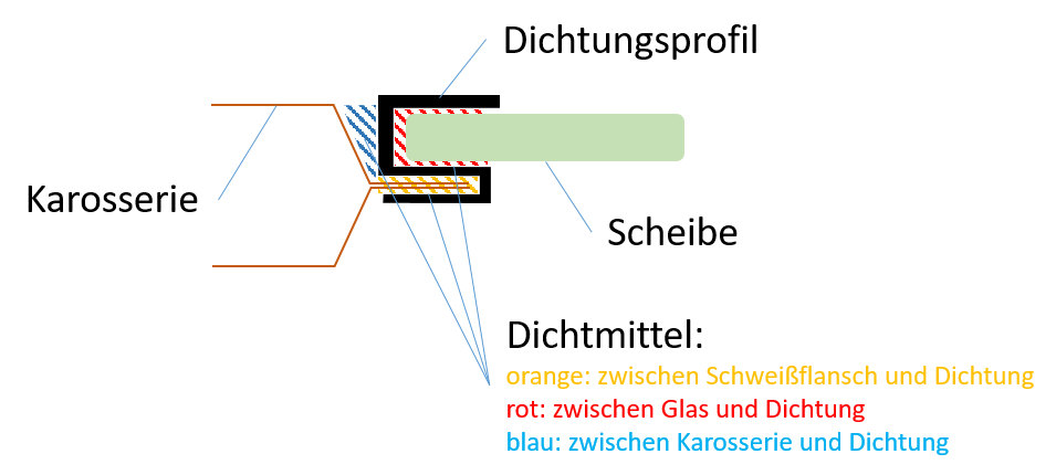

Ich habe nun einige Zeit mit dem Sichten von Videos zum Scheibeneinbau und der "richtigen" Vorgehensweise zum Abdichten verbracht.
Dabei werden doch teilweise sehr verschiedene Methoden empfohlen.
Anbei findet sich mal ein kleines Prinzipbild mit den verschiedenen Bereichen, in denen Dichtmittel verwendet werden kann bzw. sollte:
Abdichtung Windschutzscheibe.png (37.7 KiB) 1522 mal betrachtet
Welche Erfahrungen und Empfehlungen habt ihr für mich?
Oranger Bereich
a) Durch Aufbringen einer "Raupe" auf den Schweißflansch vor dem Einsetzen der Scheibe?
b) Oder durch Auffüllen der Nut in der Dichtung vor dem Einsetzen der Scheibe?
c) Zusammen mit dem blauen Bereich nach dem vollständigen Einsetzen der Scheibe?
Roter Bereich
a) Durch Auffüllen der Nut in der Dichtung vor der Montage der Dichtung aufs Glas?
b) Nach Einsetzen der Scheibe durch "Unterspritzen" der äußeren Dichtlippe?
Blauer Bereich
In manchen Videos wurde darauf verzichtet, diesen Spalt zwischen Dichtung und Body auszuspritzen. Ist das ratsam?
Fragen über Fragen, aber da ich die Scheibe nur einmal einsetzen will, frag ich lieber mal Vorher die Experten :-)
Wegamaster
Beiträge: 599
Registriert: Mi 5. Nov 2008, 18:08
Fuhrpark: 1967 Convertible 1of1
1969 Cougar Coupe 1ofmany
Re: Windschutzscheibenwechsel 67er Cabrio - Raum Düsseldorf / Köln
Beitrag von Wegamaster »
Ich habe bei mir die Heckscheibe neu machen müssen.
Dichtmasse in die Dichtungs nut wo die Scheibe reinkommt. Dann eine fette Raupe auf die Karosserie. Dann die neue Dichtung auch in der äußeren Nut mit Dichtmasse gefüllt, nachdem eine Wäscheleine eingezogen wurde.
Dann die Scheibe rein und mit Hilfe der Wäscheleine einziehen.
Anschließend zwischen Dichtung und Karosserie ebenfalls mit Dichtmasse aufgefüllt.
Alles dicht.
Gruß Kai
diesunddas123
Beiträge: 114
Registriert: Do 4. Okt 2018, 11:55
Fuhrpark: 67er 289 2V C4 Convertible
Beitrag von diesunddas123 »
Hallo Kai!
Du hast dich also für "alles was geht" entschieden. Sicher ist sicher.
Verursacht denn nicht gerade die Dichtmasse in der Nut, in die man die Schnur einzieht, eine riesige Sauerei beim Rausziehen der Schnur? Ich hätte vermutet, dass die Masse dann überall ist und nicht mehr viel dort, wo man sie eigentlich haben wollte.
