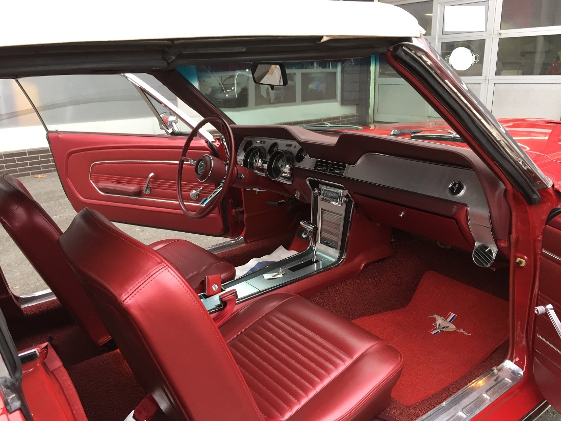

hier Fotos vom Innenraum
- IMG-20190105-WA0017.jpeg (593.53 KiB) 913 mal betrachtet
- IMG-20190105-WA0019.jpeg (773.24 KiB) 913 mal betrachtet

Re: Farbton Lenksäule
sieht nach einem glänzenden Finish aus, ist also nicht mehr Original.
Ab Werk war das Interieur immer in Seidenmatt gehalten, wahrscheinlich wegen der Blendwirkung bei direkter Sonneneinstrahlung.
Das wird ein Lackierer messen müssen und selbst dann kann der Farbton gegenüber dem Armaturenbrett abweichen, weil schon gealtert.
Ich finde den momentanen Farbton der Lenksäule stimmig!

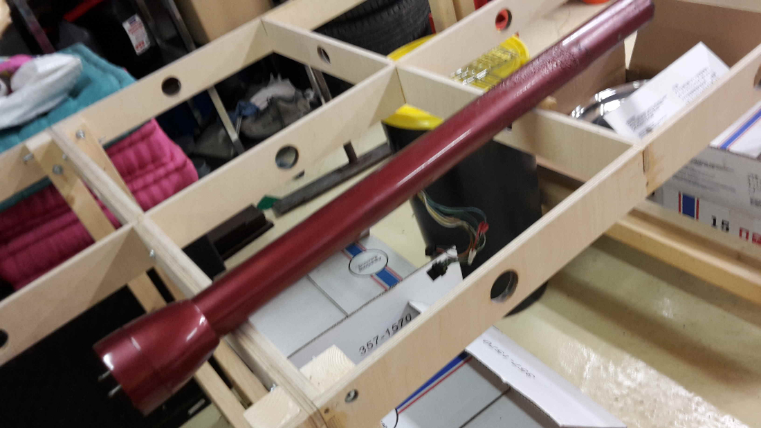

Also:
1. wie bereits gesagt war es innen im Original grundsätzlich seidenmatt mit leichtem Perlglanz.
2. wurden beim roten Innenraum ( 66/67 ) grundsätzlich 2 Farbtöne verwendet: Red Irid. und Dark red Irid. Keiner der Töne hat auch nur im Entferntesten etwas mit candyapple red zu tun
Red Irid waren: Instrument Panel, Steering column, Back window Panel und Mouldings
Dark red Irid waren: Lower windshield moulding, Crash Pad Retainer und Crash pad ( ggf auch die deluxe seat backs )
Musste auch lange rumsuchen, bis ich meinen letztlich genau so habe lackieren lassen.
Vorausgesetzt du willst es so nah wie möglich am Original haben, passt bei dir leider derzeit keine der Farben.
- 222.jpg (530.31 KiB) 847 mal betrachtet
- IMG_5828.JPG (658.77 KiB) 847 mal betrachtet
Für die genaue Farbbestimmung hilft Dir Pete Bushs Webseite, der sich viel Mühe für die 66er Baujahre gemacht hat. Für die Lenksäule ist dies relativ eindeutig, für das Dark Red vs. Burgundy Red nicht unbedingt.
http://mustangcodex.blogspot.com/2010/1 ... -body.html
Die Lenksäule gehört wie schon oben gesagt zur Gruppe 1 der zu lackierenden Teile und wäre somit Red Irid 5773R (R/M) oder Ditzler # 71541.
Eigentlich gab es 1966 Candy Apple Red nur mit roter, schwarzer oder Parchment Ausstattung, wobei letztere ofiziell "with Burgundy Appointments" tituliert wurde. Bei roter Innenausstattung kam der Interior Code 25,35 oder 65 zum Einsatz (Standardsitze/Bench Seat/Int. Decor Group).
Wenn 25 Dein Code ist, dann gibt es das genannte Red Irid für die in Gruppe 1 lackierten Teile und Burgundy Red (oder Dark Red) für alle Gruppe 2 Teile ( das hängt evtl. mit den unterschiedlichen Fabriken und der ab 1967 verwendeten Farbe zusammen).
Burgundy Red wäre R/M 5775R .
Wie auch Pete Bush schon schreibt:
"There may have been other changes. I'm continuing to research the Red color code, as there's some opinion that 1967 Dark Red #71566 was used in 1966."
Es wäre also sinnvoll, wenn Du Deine Lackschichten (nicht die auf der Lenksäule, sondern die anderen in Gruppe 2 genannten) mal vorsichtig anschleifst und schaust, was genau darunter ist. Ob man dann Burgundy Red von Dark Red unterscheiden kann, ist noch die Frage, aber je nach gewünschter Originalität durchaus von Interesse für den einen oder anderen.
