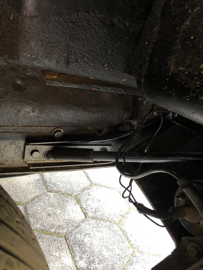

Nimm Dir für den Wagen jemanden mit, der sich auskennt. Wenn der Wagen von einem spezielle Verkäufer aus Aachen kommt, ist doppelte Vorsicht geboten.
- zu viel schwarze Pampe am Unterhosen
- Vergaser falsch angeschlossen (Unterdruck)
- Motorraum lieblos mir schwarzer Farbe getüncht
- viele merkwürdige Detaillösungen...
Augen auf!!! :shock:

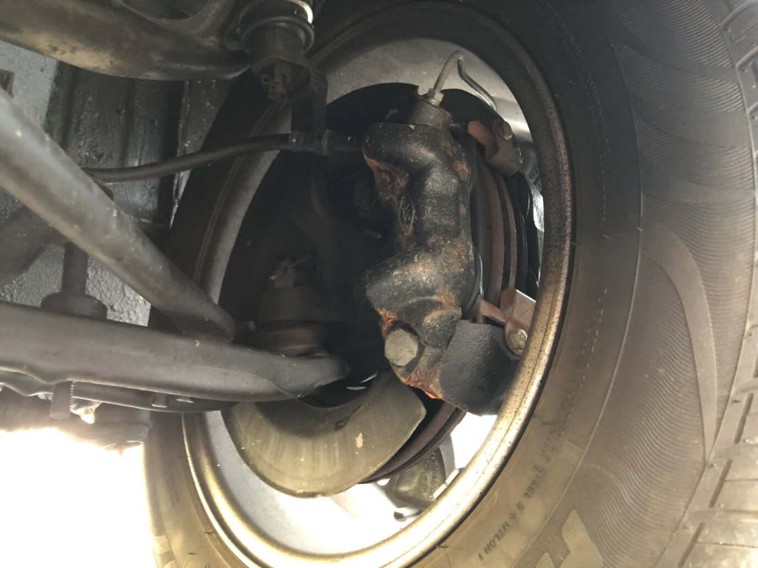

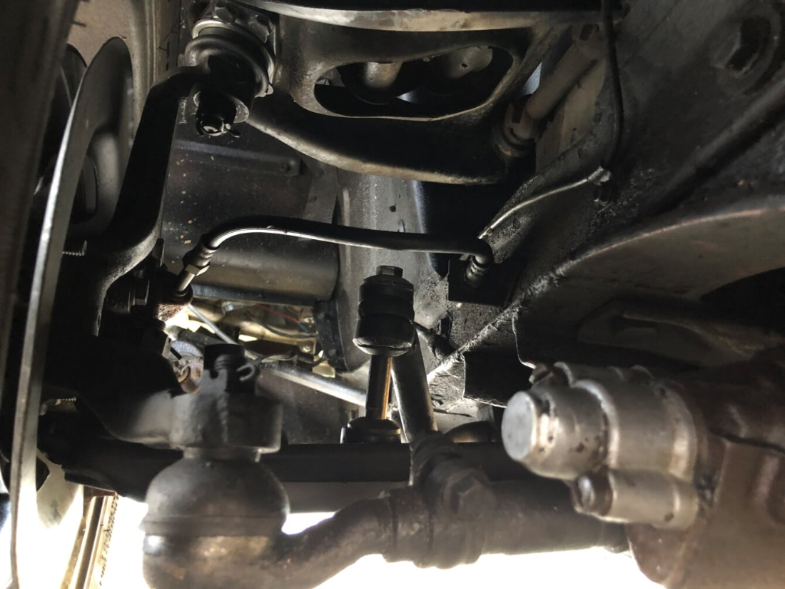

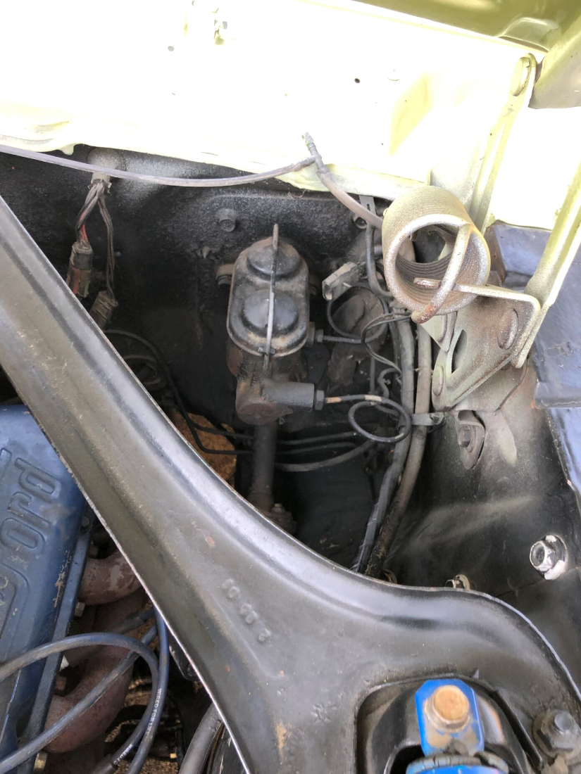

Re: Kaufberatung für 68er Coupé Limegreen bei Ingolstadt
Falscher HBZ (ist für Trommelbremsen!)
Bremsschläuche zu kurz
Batterienblech
Sind die Räder eingetragen?

Alle Gummis sind übrigens nicht neu. Die Gummis der Sway Bar sind am zerbröseln. Die Shock Tower Cover sehen auch ziemlich zerschnippelt aus. Genau hinsehen!

Was noch auffällt (heute mit Brille und ohne Alk... da wird dann der Unterboden zur Unterhose :lol: )
neben den von Heiner beschrieben Stellen...
- Löcher in den Shock Towern zugeschmiert
- Choke angeschlossen
- verlängerte Schäkel hinten lassen auf ausgenudelte Blattfedern schließen
- Wie ist der Lackaufbau? Dokumentation? Ich bin bei geduschten (ohne Anbauteile zu demontieren) Fahrzeugen immer vorsichtig - was befindet sich unter dem Neulack?
- Stabigummis porös
Es sind evtl. keine "Totalschaden" Argumente - es zeigt aber, dass der Vorbesitzer es mit der Instandhaltung nicht so eng gesehen hat (den HBZ mal nicht betrachtet). Wir kennen Deinen Background nicht - Du solltest aber im Hinterkopf haben, dass z.B. die Instandsetzung der Bremsanlage (HBZ/ Schläuche/ etc.) für den einen User hier evtl. einen Samstag Heimarbeit bedeutet, für den Anderen einen Werkstattaufenthalt mit min. 600€ (wenn Du damit hinkommst) weniger in der Geldbörse.
Ob der Wagen nun gut ist oder nicht, wird sich bei einer Besichtigung zeigen. Wenn ich einen "Mustanganwärter" bei einer Besichtigung begleite würde ich einen Wagen nicht ausreden (es sei denn die Basis ist absolut nicht empfehlenswert). Ich zeige ihm die Schwachstellen/ Mängel und erkläre die Bedeutung (s.o. Werkstatt vs. Heimarbeit).
Bei Dir scheint es, als hättest Du Dich in den Wagen "verschossen" und versuchst ihn Dir schön zu reden. Deshalb ist es wichtig, dass Du Dir genau überlegst, was Du mit den angesprochenen Punkten machst, und wie Du damit umgehst. Ich kenne einige Fälle, bei denen ist die Liebe zur Frustration geworden, da immer weitere "Kleinigkeiten" das Verhältnis zum Auto erschüttert haben.... :o
Ob der Kaufpreis nun gerechtfertigt ist, möchte ich auch nicht diskutieren. Es gibt andere Wagen in der Preisklasse, die evt. besser dastehen.... Geduld und sorgfältiges Abwägen zahlt sich hier aus. Du wirst noch einiges an Zeit / Geld in den Wagen investieren müssen, um ihn technisch sauber zu haben.....
Ich hoffe, Du findest einen Kundigen, der Dich begleitet. Bei diesem Wagen ist es enorm wichtig, die Mängel/ Schwachstellen aufzulisten und zu überlegen, ob es für Dich der Richtige ist.....
