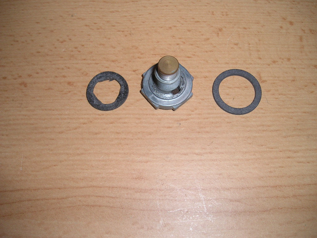

Habe mal eine Frage an die Vergaser Spezialisten.
Carb C8ZF-G
Am Power Valve war wie auf dem Bild zusehen, die linke Dichtung montiert. :o
Es sah so aus, als ob die Power Valve Löcher dadurch teilweise verschlossen wurden.
Bin der Meinung, das dort die rechte montiert werden muss.
Liege ich richtig :?:

Die Rechte ist dafür die richtige.
Es gibt Powervalves ohne diesen Bund, dafür ist die linke.

Hallo Harald,
Habe ich mir fast gedacht. :)
Danke dir.

In dem letzten Rebuiltkit welches ich verwendet habe hatte das alte Powervalve auch die dreieckige Dichtung und das neue PV im Set hatte aber dann die runde Dichtung...wie schon gesagt ist das offensichtlich je nach Set unterschiedlich. Spielt aber keine Rolle solange Dichting zum PV passt

Alternator hat geschrieben:In dem letzten Rebuiltkit welches ich verwendet habe hatte das alte Powervalve auch die dreieckige Dichtung und das neue PV im Set hatte aber dann die runde Dichtung...wie schon gesagt ist das offensichtlich je nach Set unterschiedlich. Spielt aber keine Rolle solange Dichting zum PV passt
Bei mir war grundsätzlich eine falsche Dichtung verbaut, so das die PV-Löcher fast dicht waren.
