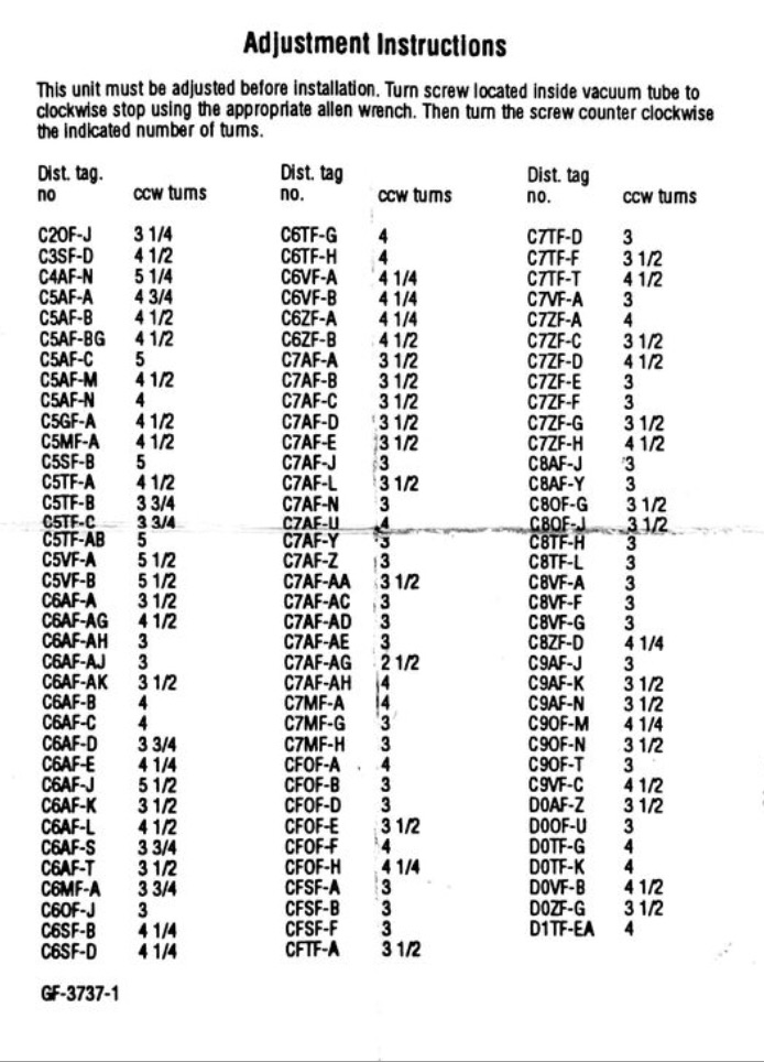

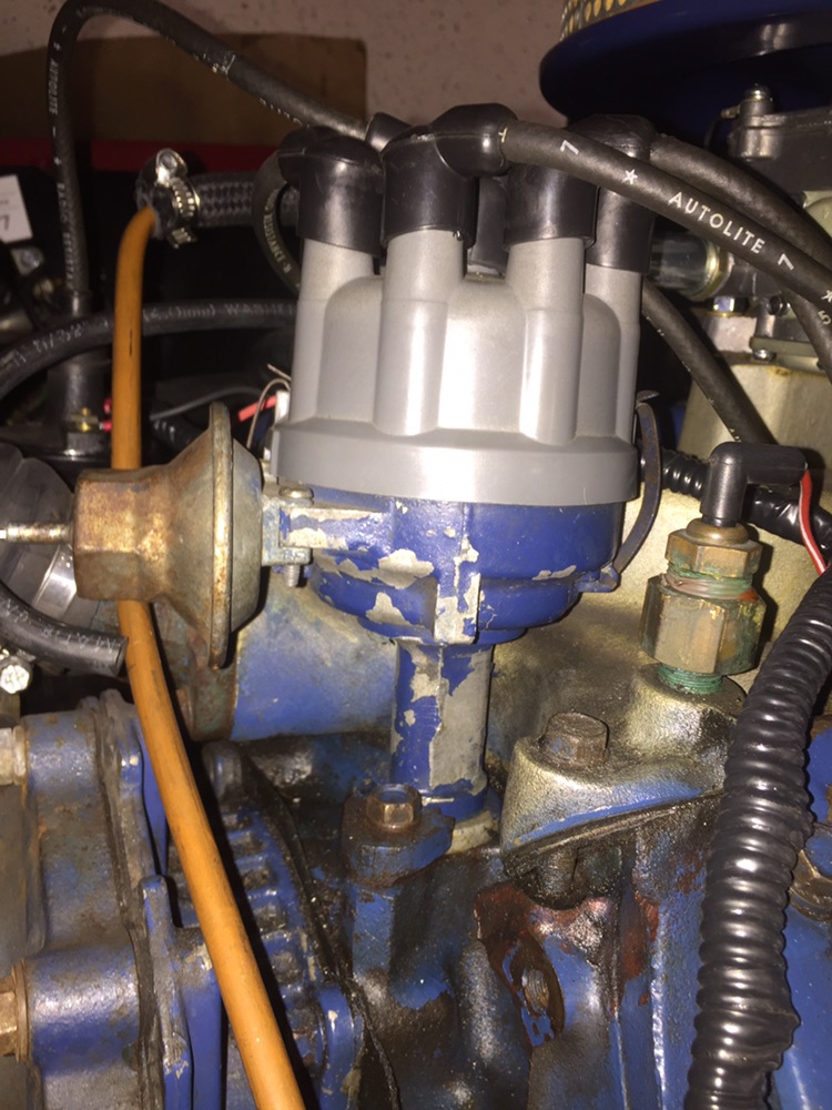

Hi Leute,
nachdem der neue Autolite 4100 drauf ist und der original Luftfilter die Tage auch, muss ich alles noch eingestellen.
Dazu eine Frage. Wo finde ich auf dem Verteiler die Nummer?
Wollte die Unterdruckdose entsprechend der Liste einstellen, kann aber nix finden.
Zündpistole hab ich momentan nicht zur Hand.

- Beiträge: 9146
Re: Einstellung Unterdruckdose
Hi Oli,
Beispielbild:
http://web.archive.org/web/201607282029 ... 127-A.html
Sollte eigentlich mit eingegossen sein.
Bei Mustangtek kannst aber auch noch mal nachschlagen
http://web.archive.org/web/201604141432 ... utors.html
Beispielbild:

Unter etwas Lack konnte ich folgendes finden, was leider nicht in der Liste steht...
D3UF 12127
Nun muss ich mal gucken, wie es da eingestellt werden muss...
Danke Dir!
D3UF 12127
- Beiträge: 9146
Hi Oli ,
der Verteiler gehört devnitiv zu einem 302er.

Die Einstellbereiche auf deinen Zettel gehen von 3 - 5 1/2 Umdrehungen, als Anfang 3 Umdrehungen raus, wäre ein Anfang.
