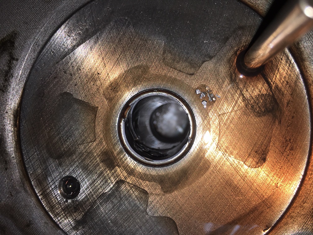

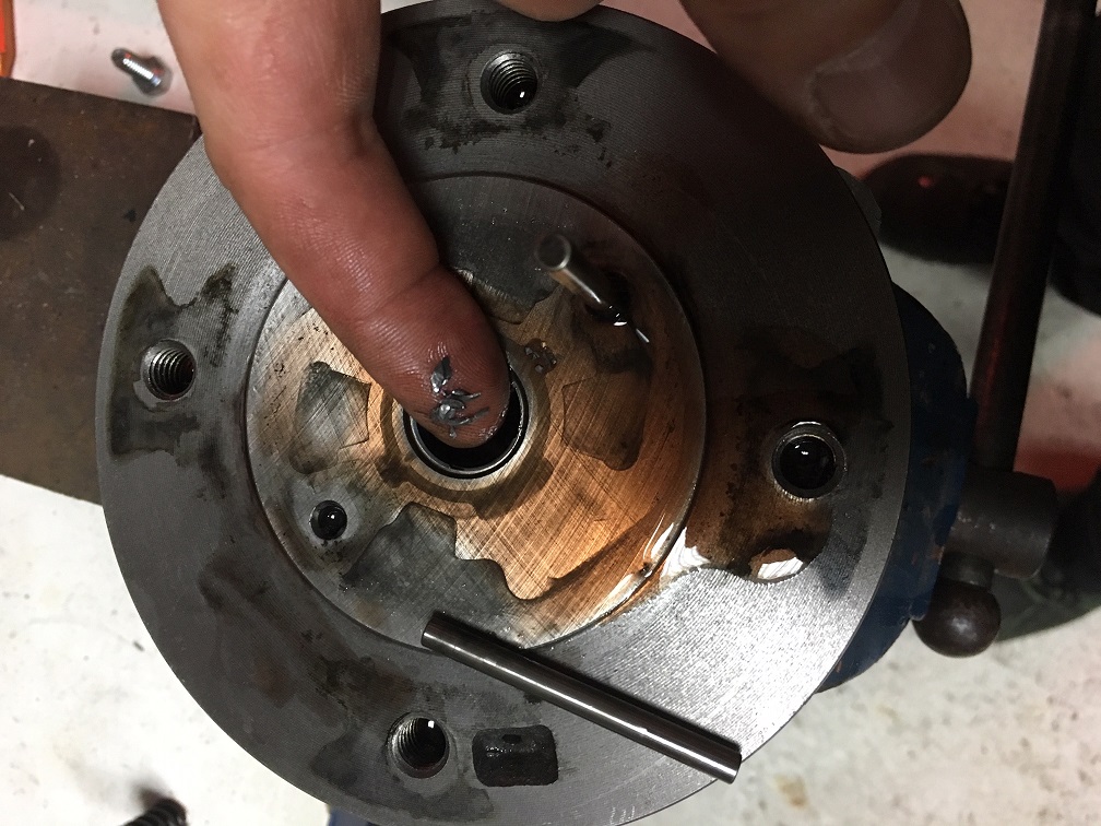

Ich bin gerade dabei unseren 66er Coupe zu überholen und bin bei der Servopumpe gelandet. Allerdings habe ich wohl ein Problem was hier noch nicht aufgetreten ist oder ich habs übersehen.
Also. Ich wollte nur ein Dichtsatz einbauen und hübsch machen. Doch als ich die Achse aus der Lagerbuchse zog kam das:
Die Lagerhülse ist hin. Schlecht aber vielleicht doch zu sehen hier:
Nun meine Frage, hatte das schon einer?
Kann man die heraus bekommen?
Kann man die neu bauen?
Gibts die zu kaufen?
Oder hat noch einer die Front mit Lager herumliegen?

ich kann es nicht 100%ig erkennen, aber es scheint die Gleit-Hülse im vorderen Teil der Pumpe zu sein.
Die Hülse (Im großen Rep-Satz enthalten) und die Welle gibt es bei RPS in USA:
https://restorationpartssource.com/stor ... _Pumps.htm
Ich habe selbst dort schon bestellt und den Versand über einen "Forwarder" gemacht. Der e-mail Kontakt war damals hilfreich.
Manchmal bietet RPS auch auf e-bay an.
Die Hülse müsste sich 'raus- und wieder 'rein pressen lassen.

Ja genau die Pumpe hat ja nur die Hülse.
Allerdings sehe ich die jetzt nicht im Repsatz. Die Achse gibts ja.
Vor der Alternative habe ich seit gestern etwas Angst. Da habe ich die Themen zur Servopumpe gelesen. Und die waren nicht gerade toll. Also so 3 stck kaufen und eine ist leise. Hab ich nicht so viel Lust zu muss ich sagen.
Mir geht auch original vor, so dass ich versuche instand zu setzen. Die Pumpe hat bei Probefahrten keine Probleme und Geräusche gemacht. So denke ich das die noch geht.
Aber bei so vielen Defekten an den Pumpen hier im Forum muss doch einer die Front von der Pumpe noch haben, oder?

Hallo Harry,
in dem verlinkten Satz sollte die Hülse dabei sein - sieht zumindest auf dem Bild in der Mitte oben danach aus und da steht was von "main bushing".
https://restorationpartssource.com/stor ... einfo.html
Ansonsten schreibe doch eine e-mail an RPS, das war bei mir damals hilfreich.
Servus André

Hallo Harry,
schaue doch auch mal in den folgenden Threat.
viewtopic.php?f=9&t=23613&p=222653&hili ... pe#p222653
Demnach gibt es also wohl tatsächlich Pumpen mit neuem, modernen Innenleben im alten Gehäuse beim "National Parts Depot".
Auch wenn RPS viele Teile und wohl auch die Federn für die "Slipper" im Cam-Pack anbietet, so sind wohl die Cam-Packs selbst nicht mehr zu bekommen.
Das ist dann auch das Problem bei den "refurbished" Pumpen und bei eigener Überholung auf Basis der Teile von RPS.
Wenn das innere Pumpengehäuse für das Cam-Pack, das Cam-Pack selbst und/oder die stirnseitigen Laufflächen für das Cam-Pack zu sehr verschlissen sind, bleibt die Pumpe laut, bzw. sie liefert nicht genug Druck.
Ob sich die Überholung lohnt, hängt also vom Zustand dieser drei Komponenten ab.
Lager, Welle und Dichtungen lassen sich tauschen. Hier mal die direkten Links:
großer Überholsatz
Welle
Cam-Pack Federn
André
