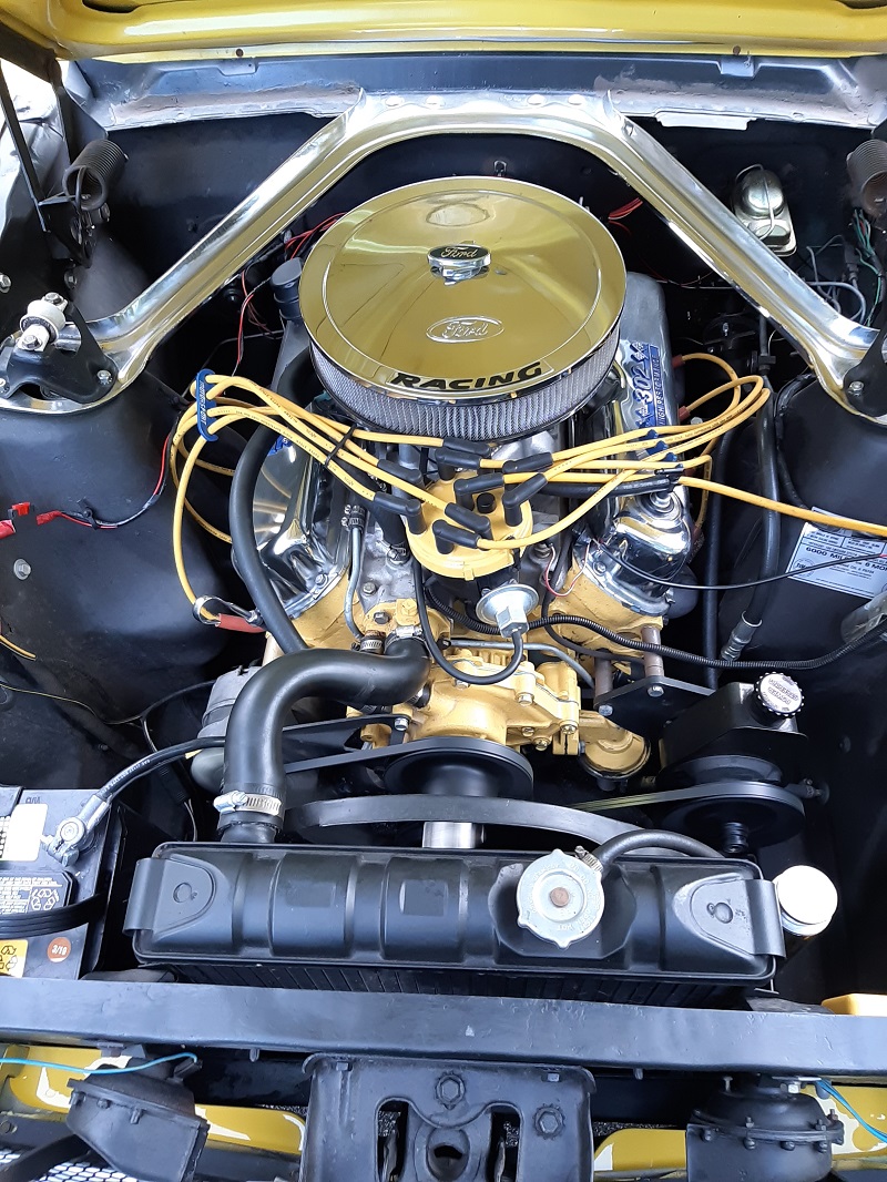

ich bin mir nicht sicher, aber ist denn korrekt, dass der Öl-Einfüllstutzen oben rechts (Beifahrer) sitzt??
Normalerweise doch immer links auf der Fahrerseite...?
Es ist ein HiPo 289er Motor, nicht wie auf dem Deckel steht 302!
Vorab Danke und ein schönes Wochenende
Oli
Oli
- 20190928_101144.jpg (400.82 KiB) 1368 mal betrachtet

kann man die Ventildeckel nicht auch beiderseits tauschen? Dann würde es ja passen, dass die Öleinfüllöffnung unten links wäre und das PCV-Ventil hinten rechts wäre?
So wie jetzt, wäre doch Quatsch, bekommst doch nie richtig Öl eingefüllt..

Öl kannst auf beiden Seiten einfüllen. Ist auch kein einfüllstutzen sondern die Entlüftung.Um keine öldämpfe wieder zum Gemisch beizufügen wurde es so gemacht. Da geht normal ein Schlauch in den spacer/Spinne. Vorne nimmt sich der Motor Frischluft durch den Filter und am besten kippst du dort da Öl rein.

War ja nur sone Idee, wusste ja nicht, ob die Ventildeckel vielleicht identisch sind..
Bei mir ist halt der der Filter vorn links und das PCV hinten rechts.

Ich Denke auch, Deckel sind vertauscht!minolpirol hat geschrieben:Hallo Oli,
Beste Grüße
Lukas
Würde die auch wieder tauschen, damit Du besser Öl einfüllen kannst.

Normalerweise kann man die dichtenden Teile tauschen so dass die Deckel bleiben können wenn tatsächlich identisch.
Hab zu spät gesehen dass dein pcv vorne sitzt

Ein echter HiPo Motor hat keine Untersruckdose am Verteiler. Ist zu 99% ein 0815 289/302er.

Sehe ich ähnlich:cdom81 hat geschrieben:Ein echter HiPo Motor hat keine Untersruckdose am Verteiler. Ist zu 99% ein 0815 289/302er.
Nicht ein einziges sichtbares Detail deutet auch nur im Entfernstesten auf einen HiPo Motor hin.
- Wasserpumpe
- Steuerkettengehäuse
- Benzinpumpe
- Lichtmaschine
- Ansaugbrücke
Nix Hi Po...

Hallo Leute,
danke für die Infos, werde jetzt mal detailliert nachforschen was nun letztendlich für ein Motor drin ist.
Laut VIN ist es ein K-Code....5F09K....
