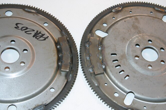

Moin,
Vielleicht kann mir jemand von euch helfen, wie man das Gewicht vom Flexplate erkennen kann. Bei mir ist eine Flexplate C80P-6375-A mit 160 Zähnen verbaut gewesen und die Zähne wurden irgendwann mal schlecht behandelt. Die 160 Zähne kann ich mit einer Flexplate mit 157 Zähne ersetzten, wie ich heraus gefunden habe.
Wie kann ich das Wuchtgewicht 28 oder 50 oz erkennen?

der einfachste Weg: Bild posten.
Aber: 68er 289/302 waren immer 28 Unzen.
Erst Ende 79 wurde nach und nach auf 50 Unzen umgestellt.

Schwierig!
Links 28, rechts 50 Unzen.
Ein Indiz auf 50 oz, mehr und größere Löcher im Plate.

So mit Verspätung die Bilder vom Balancer und fly wheel, die verbaut waren.
Sind das jetzt die 28 oz Versionen?

Hi Jürgen,
beide Teile 28 Unzen:
- Schwingungsdämpfer mit 3 Löchern gab es nie als 50 Unzen - sie nach "vor 69" aus.
- auf der Flexplate steht C8... 68 gab es kein 50 Unzen.
