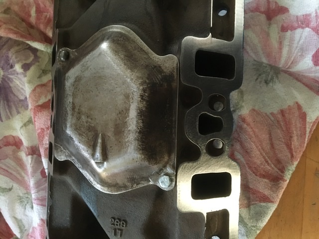

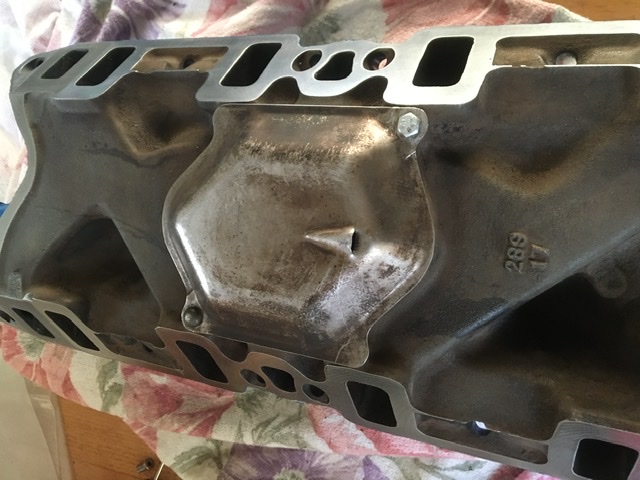

Hallo.....ich habe eine Frage zu meiner Ansaugbrücke die ich demontiert habe um sie neu abzudichten.Natürlich hat sie gleich frische Farbe bekommen.In der Mitte befindet sich ein Ölleitblech,das habe ich zur Reinigung entfernt.Bei der Demontage kam mir jede Menge Ölkohle entgegen,die sich über Jahre dort angesammelt hat.Unter dem Blech befindet sich eine Bohrung,die allerdings mit einer Inbusschraube verschlossen wurde.Entfernt man diese Schraube befindet man sich im Entlüftungskanal der durch die Ansaugbrücke führt und die beiden Zylinderköpfe miteinander verbindet.Jetzt meine Frage....was für einen Sinn hat dieses Blech,wenn die Öffnung verschraubt ist???? LG

Abgasbeheizung der Spinne gegen Vereisungserscheinungen nach Kaltstart.

Hi, das Blech ist dafür da damit der Heatcrossover nur die angesagte Luft erwärmt aber nicht das Öl im Valley.

Man lernt jeden Tag dazu....Da wäre ich nicht drauf gekommen!!! Danke !!! LG und schöne Feiertage
