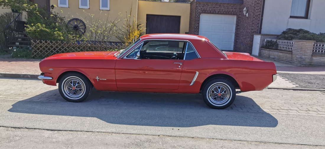

nachdem ich mir vor einem Monat nun tatsächlich den gewünschten 65er Ford Mustang gekauft habe, hier mal ein Bild davon.
Mustang vollmende
Mustang vollmende
(Meinen besten Dank an Michael Hausmann, der mich bei der Suche prima unterstützt hat.)
Dank des besser werdenden Wetters fahre ich jetzt auch öfters damit in der Gegend rum, echt ein tolles Gefühl. (Das Einparken in die Garage ist noch gewöhnungsbedürftig, da der Wagen keine Servo hat).
Das Autoradio hab ich nachträglich noch ausgetauscht; wenn ich schon mit einem Mustang über die Straßen flitze, will ich wenigstens Elvis, Beatles oder Creedence hören und nicht diese neuartige Huppifluppi-Musik aus dem Äther.
Ich bräuchte da nochmal eine Einschätzung: Dadurch dass der Wagen auch neue Federn erhalten hat, sieht es für mich so aus, als wenn hinten der Abstand zwischen dem Reifen und dem Radkasten ein wenig größer wäre als vorne weswegen es so aussieht, als wäre die Fahrzeughöhe hinten einen Tick zu hoch. Ich fände es optisch "schöner" wenn das Fahrzeug zumindest gerade auf der Straße liegt. Was meint ihr?
Meine Werkstatt meint, dass man hinten wenn gewünscht noch eine Tieferlegung um ca. 2,5 cm einbauen lassen könnte. Sollte ich das machen lassen?

HI Volker,
einen schönen Gaul hast Du da gekauft.
Also meiner ist durch den Einbau einer fünfach gelagerten Blattfeder hinten etwas tiefer gekommen. Der steht jetzt vorne und hinten auf einer Höhe. Sieht echt gut aus.
Philip

Re: Ein Hallo aus Hannover
Beitrag von Edertaler »
Meiner steht ähnlich da.
Ich finde genau diese Optik extrem cool!

Hi Volker,
Willkommen und viel Spaß mit deinem Pony.
Bevor du irgendwelche Aktionen startest, schau erstmal welche Blattfedern verbaut sind.
5-lagige haben mehr Vorspannung als Standard 4-lagige.
Wenn tatsächlich 5-lagige verbaut sind, habe ich wenig Hoffnung, das die sich noch so weit setzen, das es optisch deiner Vorstellung entspricht.
Die Werkstätten bauen die Blattfedern oft im hängenden Zustand auf einer 2-Säulehebebühne ein.
Wenn die vorderen Bolzen in diesem Zustand angezogen werden, verspannen die sich gerne und das Heck steht höher als es müsste.
Fahr auf eine Grube, löse die Muttern der beiden vorderen Befestigungsschrauben an der Rahmenaufnahme, setz dich in den Kofferraum und wippe das Heck.
Sollte eine Verspannung vorgelegen haben, müsste sich das Heck etwas gesetzt haben, Muttern festziehen nicht vergessen!
