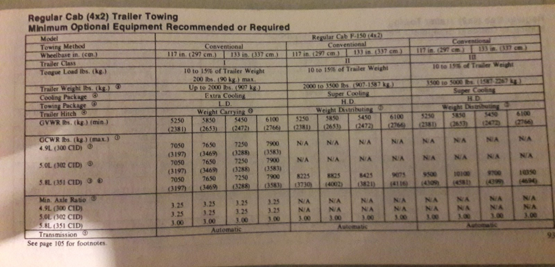

Für AnhängerLast mal was aus meiner Original Gebrauchsanweisung.

Also du musst in der Türe den Aufkleber lesen welche Max Gesamtgewicht du hast (GVWR).
Bei 5250lbs hast du dann 7050lbs GCWR (Gesamtgewicht Fahrzeug und Häger) bei dem V8 und ohne Trailer Paket.
Das TrailerPaket gibts nur beim 5.8 und da darfst du mit 5250 GVWR dann mit Hänger 8225lbs GCWR haben.
Oder einfach gesagt, für den Hänger:
2000lbs (907KG) gehen immer, für mehr brauchst du das Trailer Paket (geht dann bis 2.2t)
In D wird aber bestimmt einfach das eingetragen was auf der Anhängerkupplung steht. Genau weiß ich es aber nicht.

Danke Max. GVWR 4800LB 2177Kg
front GAWR 2500 LB
rear GAWR 2684 LB
Somit resultiere ich daraus, dass ich keinen Anhänger mit 2,5T mit dem Bock fahren darf, ist das richtig? oder ist damit Gesamtgewicht nur für's Auto gemeint? :oops: :?

Also 2,5t nicht offiziell von Ford aus.
Hier gibts das 86er Handbuch, da ist es leichter erklärt als in meinem.
Da steht mit der ganz kurzen Achse gehen bis 1,8T bei dem 5.0EFI.
http://www.garysgaragemahal.com/towing.html
