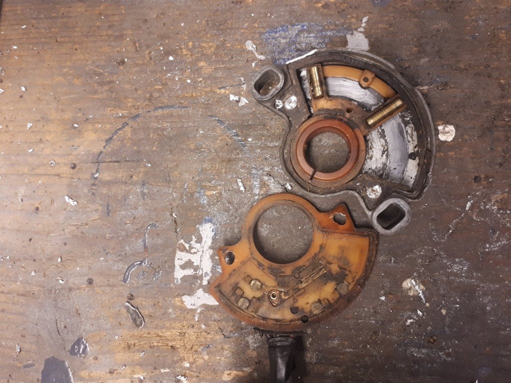

Die Kontakte im Neutralschalter können verdrecken oder abnutzen - damit ist die Funktion nicht mehr gegeben. Du kannst es mit einer Justage versuchen (Langlöcher) - es gibt auch die Möglichkeit den Schalter zu öffnen/ Nieten aufbohren und zu reinigen bzw. instandsetzen.
Wenn alles nichts hilft... austauschen - in der Hoffnung das Nachbauteil ist besser....

bei manchen kann man die korrekte Position mit einem Bohrer den man durch ein Loch im Neutralschalter steckt sicher stellen.
Hier ist ne kleine Anleitung wie man das einstellen kann, inkl. Bildern aus dem Werkstatthandbuch:

Hallo, vielen Dank für die Anleitung, sollte ich dann auch hin bekommen.
Eine Frage habe ich noch, wenn ich das Teil abbaue, muss ich das nachher abdichten oder sitzt es nur ‚drauf‘ ?
Wäre dumm wenn ich das Teil abbaue und wegen fehlender Dichtung nicht wieder drauf ma hin kann.
Vielen Dank für die Hilfe
Claus

Hallo Claus,
es ist keine Dichtung erforderlich.
