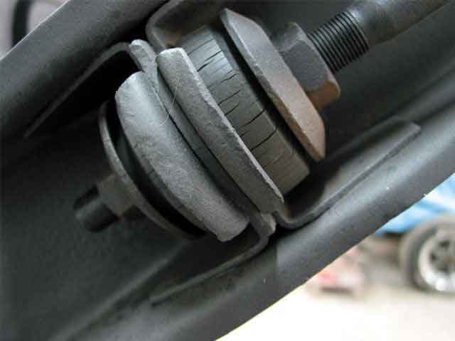

Ich glaub, die ist original eingeschweißt, oder welche Nr. meinst Du? Bei mir lag im Kit eine Hülse dabei.
- 8864AF08-1759-4042-A356-CD2C7C2F0D8D.jpeg (29.31 KiB) 565 mal betrachtet
Wolfgang

Bei dem unteren Kit mit den aufgebürdeten Scheiben geht man davon aus, dass man die Einlagen mit Gewalt komplett rausgehebelt hat, bei dem anderen wohl, dass man die gerettet hat, oder die Löcher rund genug sind, um nur die dort sichbare Gummilippe den Job machen zu lassen. Wenn das Loch mehr Rostfrass hat, funktioniert das sicher nicht. Bilder helfen jetzt sicher mehr, hab aber gerade keinen Zugriff.
Wolfgang

Original
und mit dem Kit mit den Zusatzscheiben - meist bei Poly. Hab ich auch drin.
Aber seit längerem geht man ja zu Gummi zurück. Meine Zugstreben haben Poly überlebt bisher.
Falscher Einbau, geht aber auch...bis mans merkt....

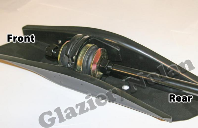

Sahen bei mir damals etwas anders aus in der Erinnerung, irgendeine Hülsen Krampe mußte ich abhebeln/flexen.
Hier noch ein paar Weisheiten...ein bißchen Uneinigkeit in der Szene, vielleicht hat man auch über die Jahre dazugelernt, Unterschiede zwischen den Baujahren gibts wohl auch. Allgemein wird aber die Glazier Einbauvariante als richtig empfunden m.W.
https://www.mocgb.net/forums/forum/tech ... d-chestnut
