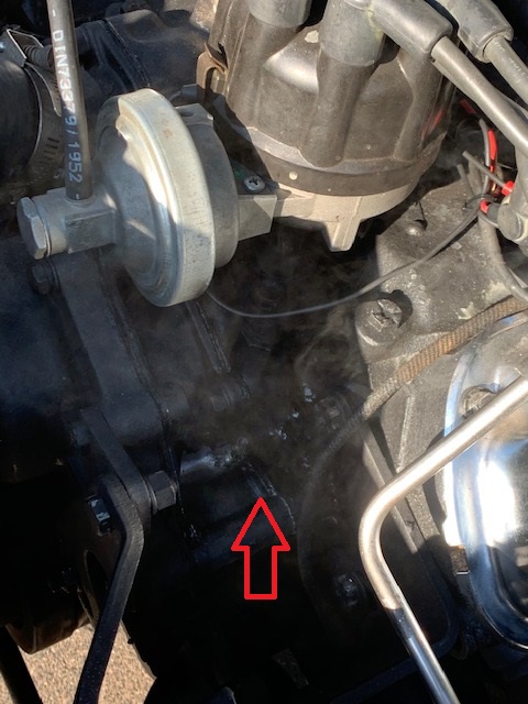

1) Mein Motor ölt, siehe Foto. Auf dem Motorblock vorne unter dem Verteiler sammelt sich leicht Öl. Woher kommt das, und was meint ihr - schlimm ja/nein?

zu 1. Mach den Motor an der Stelle einfach mal mit Bremsenreiniger sauber, dann kannst du beobachten, wo das Öl herkommt. Die meisten US Oldtimer ölen etwas.

Zu 1) Der Verteiler wird von einer senkrechten Welle angetrieben, kann das sein? Ich habe den Eindruck, dass an dieser Stelle das Öl rausdrückt. Hat das jemand schon einmal gesehen? Und schlimm ja/nein?

kann auch von der Ansaugspinne kommen.
Ich habe damals alles gesäubert und mit Mehl bestäubt, dann sieht man ziemlich gut wo das Öl herkommt.
Für einen ersten Test kann man von außen den Bereich erstmal gut mit Bremsenreiniger putzen und dann mit gutem Motorsilikon eine "Wurst" drüberziehen.
Dann sieht man schon ob es zumindest weniger ist.
Am besten kommt man natürlich ran, wenn man den Verteiler vorher ausbaut. Dann kannst du auch gleich die Dichtung vom Verteiler tauschen und mal sehen wie es ist.
Irgendwann dann mal die Ansaugspinnendichtung neu machen.

jetzt hast Du einen guten Punkt gemacht. Als ich das erste Mal das weggewischt habt, war es bläulich. Ich dache, dass der Vorbesitzer beim Einfüllen gekleckert hat. Aber wo könne denn an dieser Stelle die K-Flüssigkeit herkommen?

entweder tropft es von der Ansaugbrücke runter, oder es drückt aus der Dichtung zwischen Wasserpumpe und Steuerkettengehäuse.
Beides abzudichten ist mit entsprechendem Aufwand verbunden.

Ich könnte mir vorstellen, das die Dichtung zwischen Steuerkettendeckel und und Motorblock bei den Wasserkanälen undicht wird.
Ich hatte das gleiche Problem bei meinem 66er.
Bei mir hat sich die Dichtung einfach innerhalb von 10 Jahren nach einer Reparatur aufgelöst.
Siehst du auf dem Bild.
Ist eine schei.. Arbeit, musste aber sowie so die WAPU wegen Lagerschaden wechseln.
Gleiches blüht mir bei meinem 68er. Dort wird die Dichung auch langsam mürbe.
