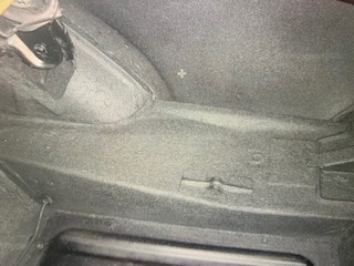

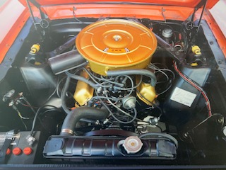

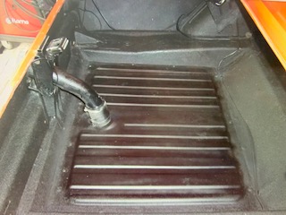

ich bin über mobile an einem 65er 289 cui Coupe "dran". Da der Standort 500km von Hamburg weg ist wo ich wohne, kann ein Freund von mir (hat früher jahrelang einen big block Mustang gefahren) der nicht weit weg wohnt hinfahren. Vorher würde ich gerne Eure Meinung hören zu Unterbodenschutz in Kofferraum und "alles schwarz" im Motorraum - Alarmlampen auf rot wegen akuter Camouflage Gefahr oder kein Showstopper?
Bilder siehe anbei.
Herzliches Danke vorab für eine kurze Orientierung!
Viele Grüße, Harald
Bilder siehe anbei.
Viele Grüße, Harald

Hi Harald,
Danke das du Dich für eines meiner Angebote interessierst...
Hier der Link zur ganzen Dropbox um das besser beurteilen zu könen!
https://www.dropbox.com/sh/55se0vridmvx ... uBCoa?dl=0
Im Kofferraum ist eine Bedliner Beschichtung, kein Unterbodenschutz, der Motorraum war Original schwarz
Gruss Björn
Gruss Björn

Warum diese Beschichtung im Kofferraum - wann macht man sowas?
Thanks, Harald
super dass Du hier antwortest - perfekt!
Thanks, Harald

Die Amis machen das Hauptsächlich in Pick Up Ladeflächen... man sagt auch Rhino Haut
Ist nicht Original im Kofferrraum beim Mustang, finde es persönlich recht chic, hatte ich schon öfters!
Grus Björn
Grus Björn

wie weiss man dann beim Kauf - oder auch Sie beim Ankauf in US - was da "drunter" ist?

das weiß natürlich niemand oder nur derjenige der es gemacht hatte...
Ich kann es nur beurteilen wenn ich es von unten anschaue!
Gruss Björn
Gruss Björn

Warum man so was macht.......
Um sich Arbeit zu sparen.
Der Kofferraum schön zu schleifen und auszulackieren ist natürlich Arbeit und kostet Geld.
So nimmt man diese schwarze Pampe.
Sprüht sie großflächig in den Kofferraum und die Sache ist nach 15 Minuten und 50€ erledigt.
Der Kunde freut sich das es ordentlich aussieht und ist zu Frieden.
Aber an sich ist das Pfusch.
Der Schrott bekommt man so gut wie nicht mehr ab.
Und die Bleche, Rost oder Löcher darunter sieht man auch nicht mehr.

Hallo Harald,
ich kann deine Bedenken bezüglich des Kofferraums gut verstehen, da dieser ab Werk immer in Wagenfarbe lackiert war.
Was sich unter der Nashornhaut verbirgt, kann nur erahnt werden und es bleibt immer die Ungewissheit.
Ein Kofferraum der keine Überraschungen bietet sieht übrigens so aus.

Vermutlich sind solche "Überraschungen" bzw. Camouflage-Praktiken der US-Vorbesitzer in der Preisklasse von ca. 27k "eingepreist" und man lebt entweder damit (wer weiss natürlich wo dann noch Überraschungen lauern...?) oder legt dann besser für ein 289er Coupe aus 65/66 doch mehr als 30k hin. Wie siehst Du das?
Beste Grüße, Harald
