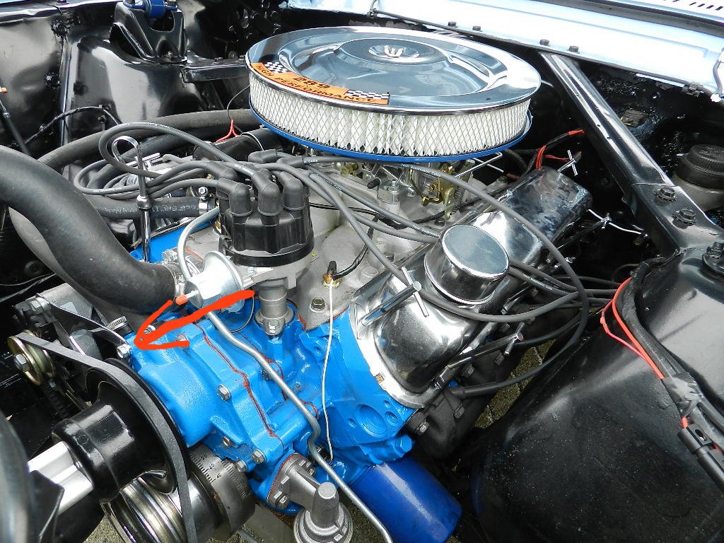

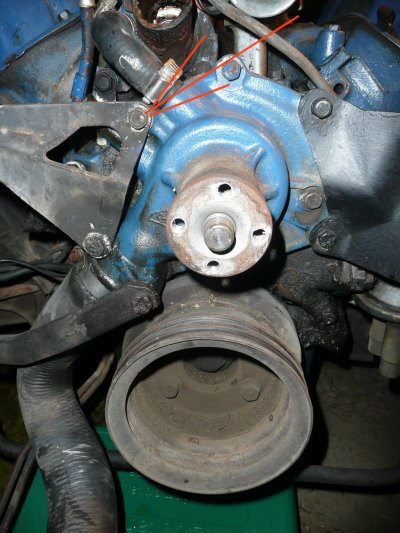

Moin
Müsste bei meinem 70ger den Lichtmaschinenhalter wechseln. 2 der drei Schrauben bekomm ich raus! Da sie alle sehr lang sind kommt die dritte nicht am Lüfterrad vorbei. Bzw an der Aufnahme Lüfterrad. Müsste ich um den Halter einzubauen den Kühler und dann das Lüfterrad abbauen? Und dann noch den Aufsatz wo der Riemen drauf geht ?
Hoffe jemand kann helfen. Habe schon versucht in US Foren eine Beschreibung zu finden.
Gruß Alex
Gruß Alex

Habe mal schnell zwei Fotos aus dem Netz gesucht.
Mache aber nochmal selber welche!
Bekomm sie nur nicht hochgeladen. Steht immer Datei zu groß. Obwohl es nur ein Bildschirmfoto ist.

Das ist zwar net meiner aber dies ist das Problem. Mache aber gern ein Bild wenn ich heim komm!
- 5595117E-25FF-4822-A340-FB1801AE2766.jpeg (196.12 KiB) 1121 mal betrachtet
- 768F56B2-2AC5-4525-91FC-F763177B7C60.jpeg (54.96 KiB) 1121 mal betrachtet

ja, die Riemenscheibe vom Lüfterrad muss tatsächlich ab.

Jetzt weiß ich, welche Schraube du meinst.
Wie Michael schon schrieb, das Pulley von der Wasserpumpe muss runter. Das geht auch ohne Kühlerdemontage.
Da du die Lima wegbauen willst, ist der Keilriemen eh schon weg. Jetzt vorne die vier Schrauben vom Lüfterrad lösen und anschließend gemeinsam mit dem Lüfterrad und der Aluminiumverlängerung wegnehmen. Jetzt sitzt das Pulley von der Wasserpumpe nur noch auf dem zentralen Bolzen. Abnehmen und gut. Jetzt kannst du die Schraube von der LiMa Halterung abschrauben.
Montage genau in umgekehrter Reihenfolge.
Gruß Frank
Gruß Frank
