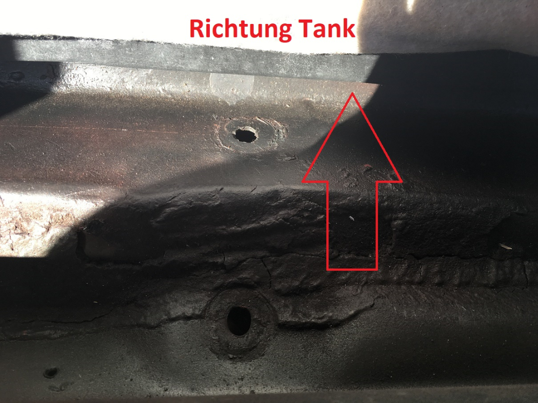

irgendwann wollte ich meinen Kofferraum samt Karrosseriedichtungen neu machen, dabei sind mir folgende 4 Löcher aufgefallen.
Ich frage mich, was hier fehlt, bzw. nicht montiert ist. Könnt ihr mir helfen.
Die Löcher sind rechts und links vom Tankstutzen: Hier eingezeichnet: Aus dem Assembly Manual werde ich nicht schlau Danke und Grüße Frank

Das sind die Befestigungslöcher für die Halter der Stoßstangenhörner. Gabs die 1968 nicht mehr?

hach.. irgendwie hab ich den wald voller bäume nicht gesehen. ja die fehlen bei mir. Der 68er GT hatte diese wohl auch nicht und scheinbar hat der US Vorbesitzer diese dann entfernt um nahe dran zu kommen.

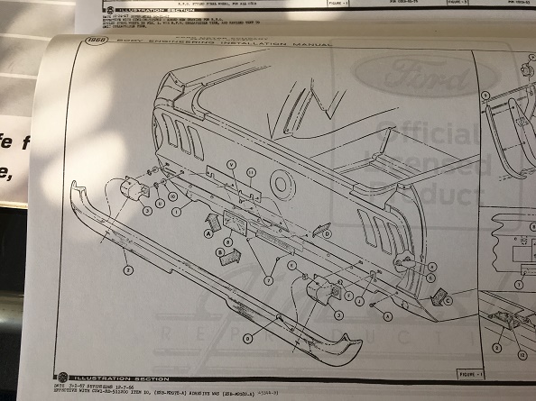

Ich habe noch ein bisschen geforscht: Du hast recht, aber 68 wurde es kurzfristig eine Option. Meine Unterlagen sagen aber nicht genau, ob lackiert oder chrom. Ist auf mehreren Seiten anders zu sehen.

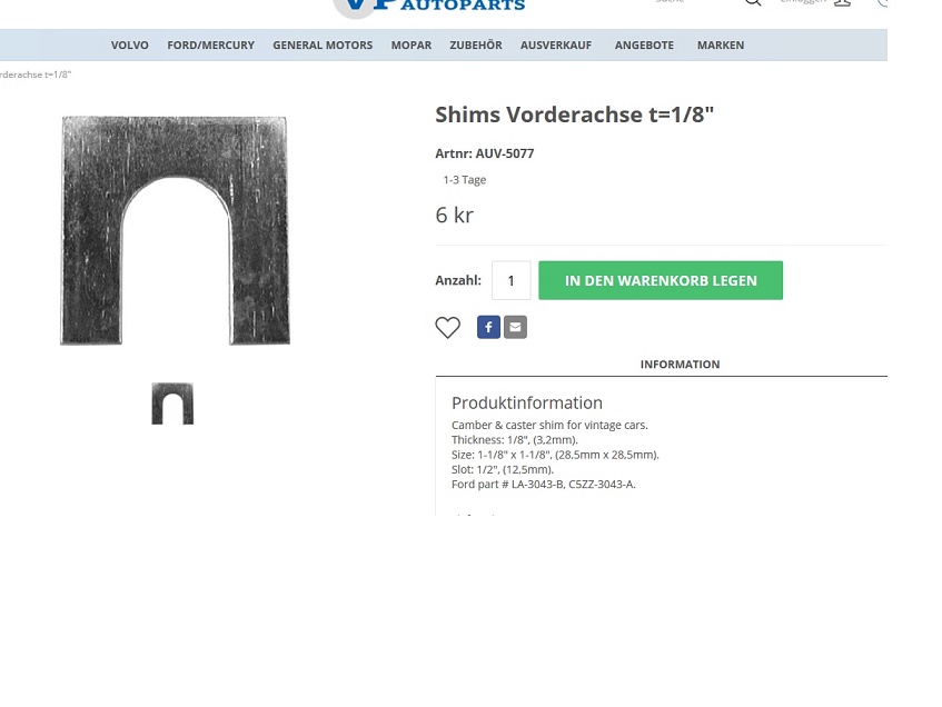

67er: 68er: Laut dem assembly manual gibt es "shim" / Abstandsblatten (Buchstabe Y). diese habe ich außer bei einem norwegischen shops nirgends gefunden und werde mir diese basteln müssen. Ich hoffe die Maße stimmen wenigstens:
