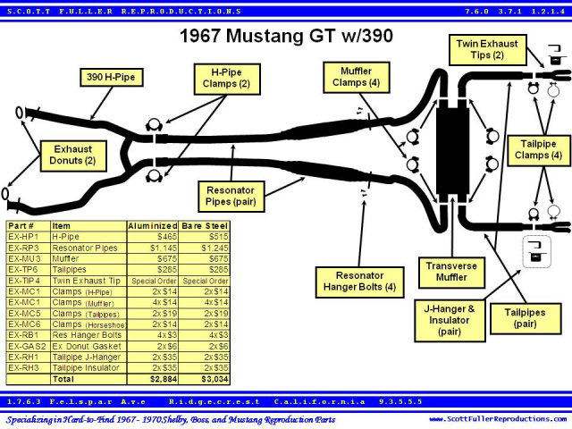

Also, ich erkenne auf jeden Fall die gebogene H-Pipe.
Etwa in der Art: https://www.rsb-parts.de/modell-1967/ab ... -cj?c=3597

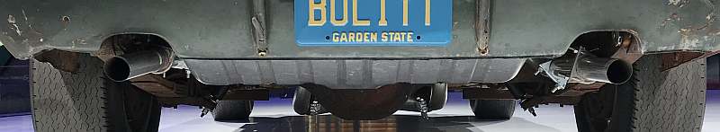

Von einem Ford-Stage Mann hab ich noch dieses auf Lager.
Sieht man zumindest die aktuelle neue 2016er Anlage von hinten ein bißchen.

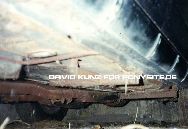

Und von 1997 noch ein Bild, als #559 in der Scheune in Kentucky stand.
Sieht man zumindest die rückwärtigen Bauteile.
