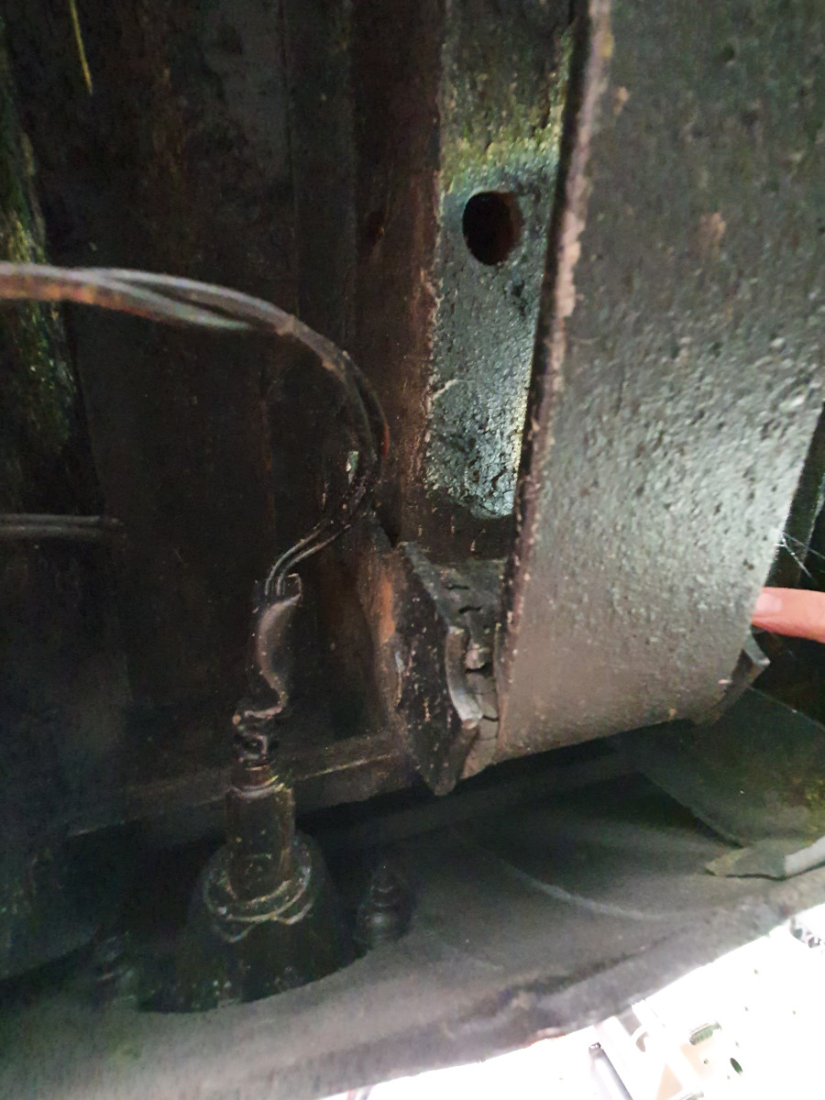

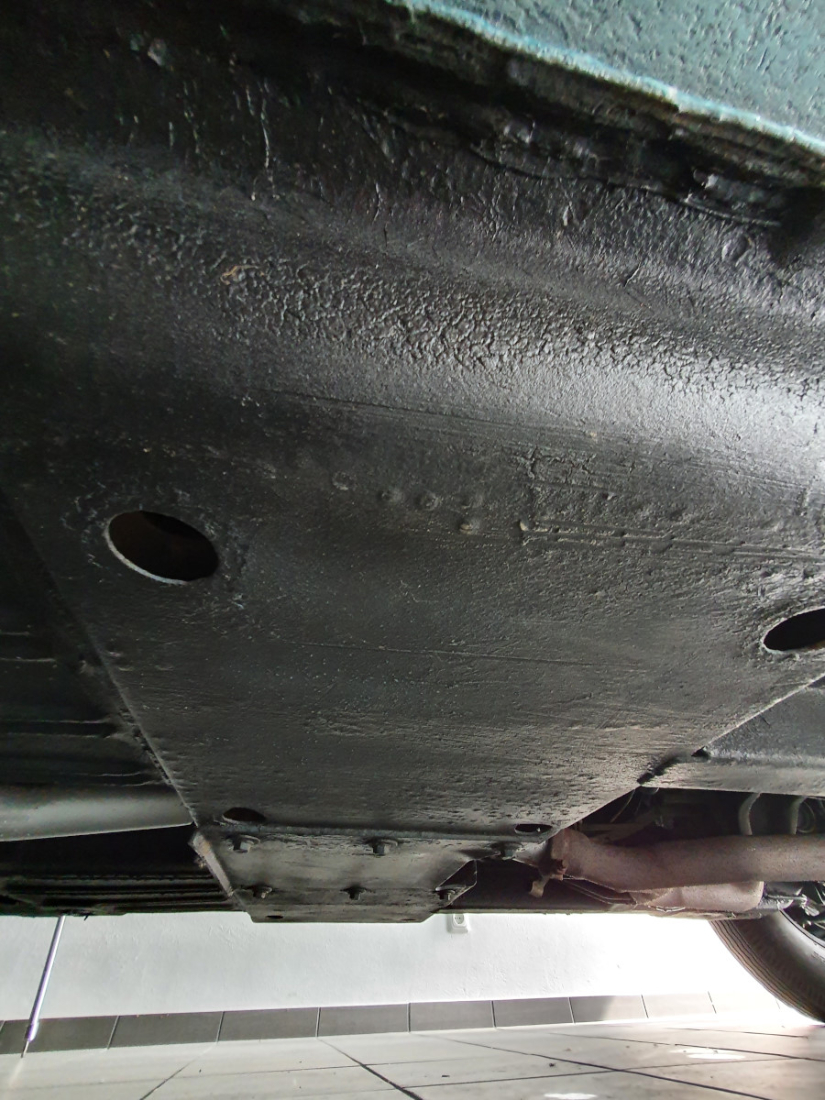

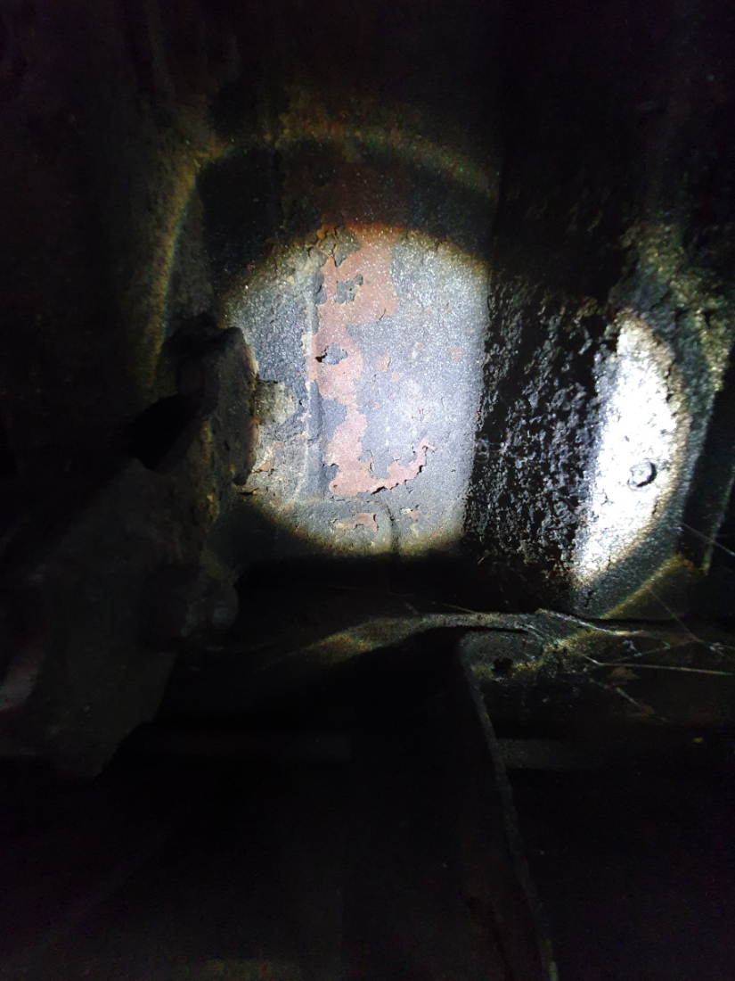

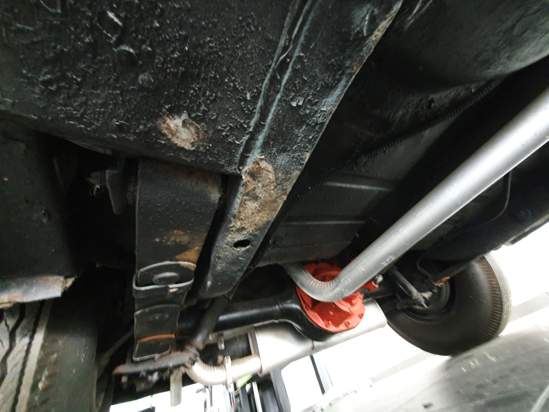

ein kurzes Update: Ich habe den Wagen am Wochenende mit mistertacobell kurz besichtigt (danke nochmal für Deinen sehr wertvollen Rat vor Ort). Der Wagen war noch nie in Deutschland zugelassen, hat aber das Gutachten für H-Zulassung. Der Wagen steht seit 4 Jahren in einer Garage und wurde nicht bewegt (außer mal für ein paar km per rotem Nummernschuld). Der Verkäufer kam zu ihm so in etwa wie die Jungfrau zum Kind und ist selbst kein Kenner der Materie und verkauft daher das Auto. Der Verkäufer kennt den Hintergrund des Wagens nicht, außer dass das Auto wohl 2015 aus Virginia importiert wurde und seither nicht zugelassen war. Insgesamt ist der Eindruck von außen und oben wie auf den Bildern - also sehr schön. Wenn man sich unter das Auto kurz legt, sieht man unter dem ganzen Schwarzen schon ein paar Problemstellen (siehe Fotos). Hat wohl auch vorne und hinten Unfallschäden in der Karosserie (Magnet lässt nach).
Die Tatsache, dass das unten nicht ideal aussieht und dass der Wagen mindestens 4 Jahre nahezu unbewegt stand, lässt mich befürchten, dass da einiges an Arbeit und Kosten zu erwarten sind und das so ein bisschen wie die Katze im Sack wäre. Ich denke, ich suche weiter, wäre aber trotzdem auch mal an Euren Kommentaren interessiert - ich lerne ja noch!

Hallo Andreas,
Motorraum sieht auf den Bildern sehr ordentlich aus. Der Rest wirkt dagegen sehr unkoordiniert zusammengewürfelt.
Aussen wurde versucht ein GT-Look zu erzeugen, leider nicht konsequent durchgezogen.
Innenausstattung war ursprünglich komplett schwarz, auch hier wurden sämtliche Komponenten in weiß geändert, allerdings hat man vergessen das Armaturenbrett entsprechend umzulackieren.
Untenrum ist das Pony mit reichlich schwarzer Farbe und Unterbodenschutz "aufgehübscht" worden.
Die Spuren am Rahmenlängsträger stammen höchstwahrscheinlich von den Aufnahmen einer Hebebühne, nix tragisches aber sollte natürlich wieder in Ordnung gebracht werden.
Gummis in den Shakles der hinteren Blattfedern sind porös, sollten neu oder gegen bessere Buchsen getauscht werden. Auspuffanlage ab Hosenrohr sieht neuwertig aus.
Hinterachs-Differenzial wurde im eingebauten Zustand lackiert, scheinbar um es in einem besseren Licht erscheinen zu lassen.
Fazit: für ein höheres Budget sollte es bessere Autos geben.
Oder man beseitigt die angeführten Punkte, was einen nicht unerheblichen Arbeits- und Kostenaufwand bedeutet. Man kann die optischen Aspekte natürlich auch unangetastet lassen und sich nur auf die Instandsetzung der technischen Funktionen beschränken. Jeder wie er will. ;)
