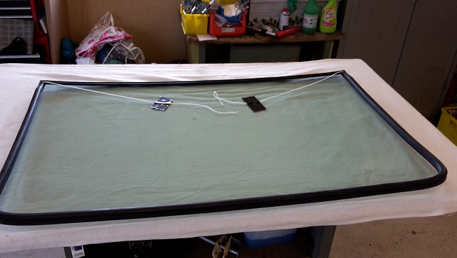

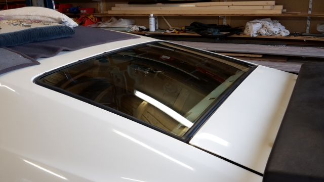

Die Heckscheibe ist nur an den Seiten und oben mit der Schnur eingezogen. unten liegt sie nur auf und wird mit der Zierleiste gehalten.

Hier ein Bild meiner Scheibe, vorbereitet für den Einbau.
Und so siehts dann eingebaut aus, aber noch ohne Zierleisten.
kleiner Tip am Rande. Wenn Du vor der Montage der Heckscheibe die Befestigungsclips der Zierleisten nicht eingesetzt hast, gibt's anschließend Probleme.
