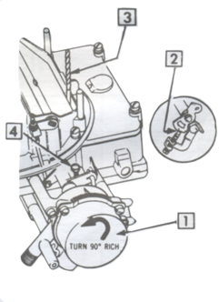

Ein E-Choke ist es nicht. Es kommt ein Rohr vom Krümmer.
Unterdruck oder Temperatur!?
Wie stelle ich den Choke "länger" ein?
Dose mit oder gegen den Uhrzeigersinn drehen?
HoLeeShit
Beiträge: 331
Re: Anspringen, Ausgehen, Absaufen ...
Beitrag von HoLeeShit »
Temperatur. Steht auf der Dose nix drauf?
Gruß/ Ho
Edertaler
Beiträge: 119
Registriert: Sa 14. Mär 2020, 12:15
Fuhrpark: 1965er Coupé, A-Code,Tropical-Turquoise & HD FatBoy Special
Beitrag von Edertaler »
Muss ich nachschauen.
Danke für das Bild!!!
