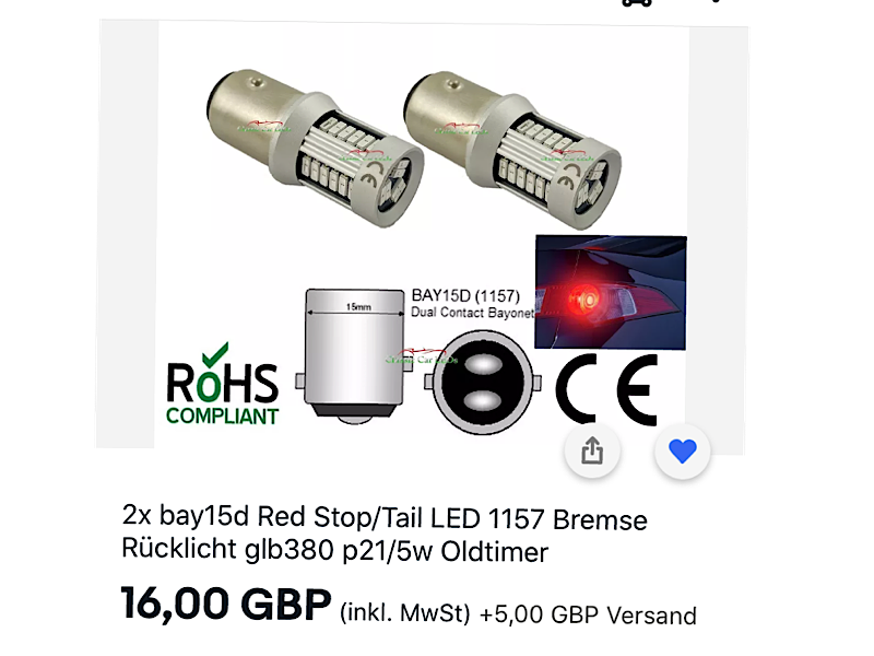

Beitrag von kiri67 »
Elhocko hat geschrieben: Hat jemand schon Erfahrung mit den roten 1157 LED von Classic Car LEDs gemacht?
Hi, heute angekommen und gleich verbaut!
Bei Ebay für 24€ inkl. alles.
Macht einen sehr hochwertigen Eindruck.
Ich nutze diese nun als Brems/Blinklicht seitlich angebracht mit zusätzlicher Fassung.
Im originalen Mittel Loch auch LEDs (andere) aber auf dem „schwächeren“ Kontakt, so dass die Bremse in Leuchtkraft deutlich dominiert.
Beim bestellen auf negative Erdung achten!
Gruß Kiri
ja die sind sehr Hell, leider ist mir eine Abgebrochen :( würde eine nehmen fall du bestellst
