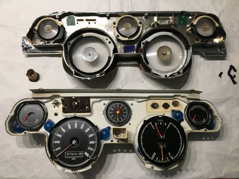

Hallo Steffen,
was für ein Foto brauchst Du denn?
Ich hab hier mal eins nach dem Ausbau und zerlegen.
Ich habe die Schrauben gelöst und konnte das Dashboard so weit vorziehen, dass ich die Tachowelle lösen konnte.
Bei mir sind es dann 3 Stecker gelesen an welche man von der oberen Seite herankommt.
Ich habe zuerst den Stecker am Scheibenwischerschalter abgezogen und konnte das Dashboard dann so weit herausziehen, dass ich an die beiden anderen Stecker gekommen bin.
Ist aber gut wenn man schlanke Hände hat :lol: .
Das Tuch auf der Lenksäule nicht vergessen.

Danke mado für das Bild das sieht schon mal ganz gut aus wenn cih das so sehe.Da werde ich eventuell auch die blauen Linsen gleich mit tauschen.
Hast du vielleicht auch Bilder von der mittleren Blende wie diese mit dem Instrumententeil verschraubt ist ?
Ich kann mir da grad nichts vorstellen wie das miteinander verbunden sein soll.
