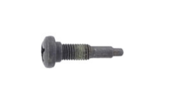

die Schraube ist zwar ein bisschen speziell mit dem Gewinde hinter dem Kopf, lässt sich aber genauso heraus drehen wie jede Standardschraube.
Gewinde sitzt im Gasgestänge, nicht im Bügel der Pedalplatte!
Ist ein Feingewinde, kann also einige Umdrehungen brauchen bis die raus ist.

Ich kriege die Schraube nicht aus der Halteplatte.

Ich nehme mal an Du meinst den Retainer? Mach Dir ein Bier auf, Garagentür zu und mit Gewalt / Gefluche geht’s dann irgendwann. Ich habe bei mir den Retainer dann weggelassen und Loctite genommen.

Ich hatte das gleiche Problem,
habe aber mit einem passenden, großen Kreuzschlitz-Schraubendreher und sehr viel Kraftaufwand die Schraube doch lösen können. Hab dafür auf der Gegenseite den Gashebel mit einem passenden Holzklotz am Getriebetunnel abgestützt.
Hat letztendlich gut funktioniert.
