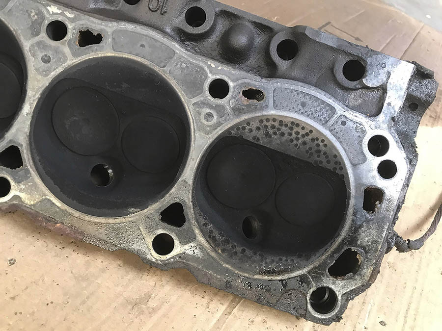

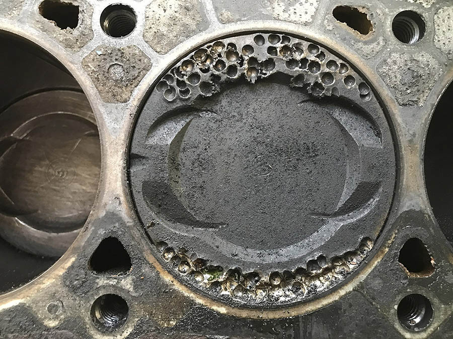

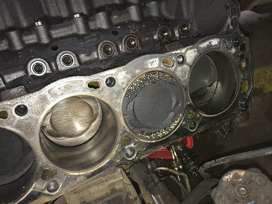

Hi zusammen,
schaut Euch das an.. ist zwar aus unserem 69er Cougar, aber dieser Motor ist ja auch in vielen Mustangs verbaut und ich hoffe, ich darf es Euch trotzdem im Mustang-Forum zeigen. Jetzt ist es ein 351 Windsor mit "Kugelschaden". Was meint Ihr? Hat da jemand Stahlkügelchen aus nem Kugellager reingekippt? Übern Vergaser oder übers Zündkerzenloch oder hat jemand ne andere Idee?
Viele Grüße an alle, Frank

Hast Du den Fremdkörper noch irgendwo gefunden?

Aufgefallen ist mir da nichts. Hat ja auch eine Weile gedauert, bis die Vermutung bei uns aufkam.. aber da ist nichts rausgefallen oder so.

Hast bzw. war vielleicht im bzw. am Vergaser irgendwo so eine Stahlkugel als Blindstopfen verbaut. Um einen Kanal zu schließen und die fehlt jetzt?
Sind da eigentlich 2 Zylinder betroffen? Bild Kopf ist der Schaden am Ende und am Block Zylinder 3 bzw. 7!

komisch ist auch,das die Einschläge nur am Rand des Kopfes/Kolben sind.
Sollten aber 2 Zylinder betroffen sein.

Naja, ist ja durch die Form des Brennraums bedingt, nur am Rand kann es den Fremdkörper einquetschen.sally67 hat geschrieben:Hi Frank,

Ja, auf jeden Fall ist der Schaden am Kopf nicht passend zu dem Zylinder auf den Fotos.sally67 hat geschrieben:Hi Frank,

Ja, es sind zwei Zylinder betroffen. Schließt dann wohl ein einziges Kügelchen vom Vergaser aus, oder? Gruß Frank

im Autolite 4100 sind 2 Checkballs... aber die kommen da bestimmt nicht zeitgleich hin....und passen nicht durch die Leitung/ Bohrung in Richtung Ansaugtrakt....
