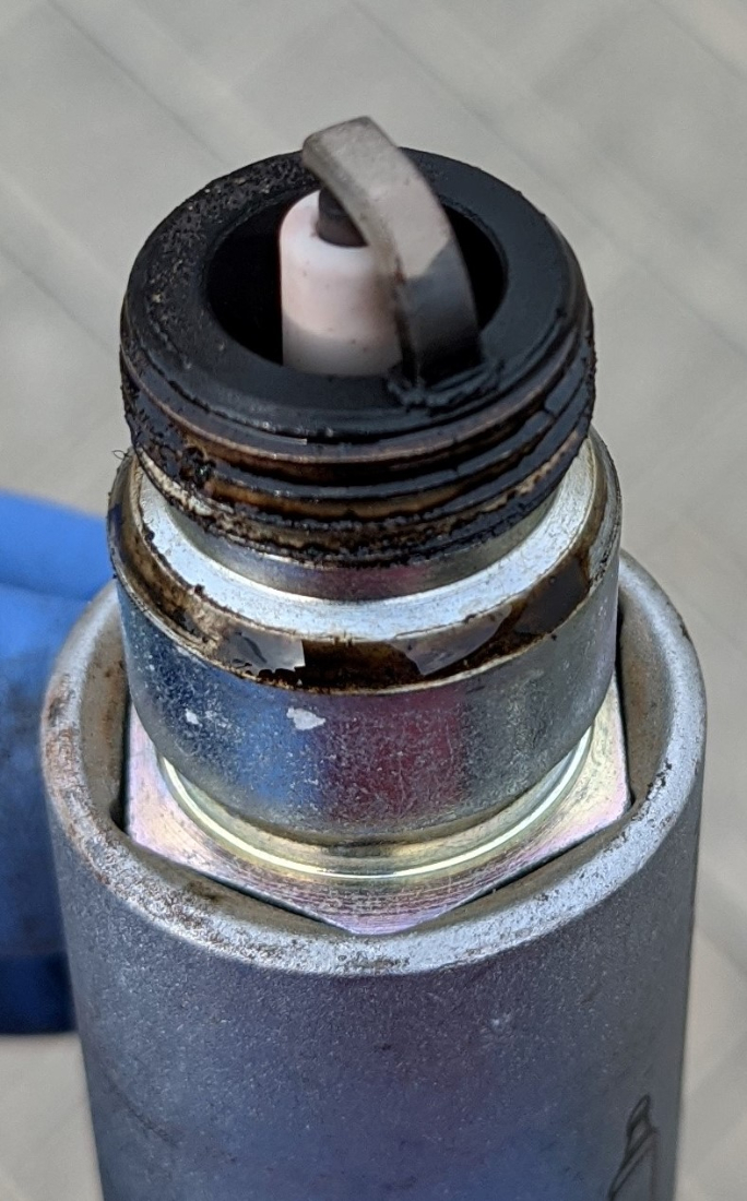

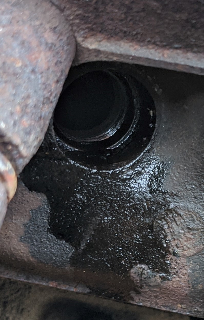

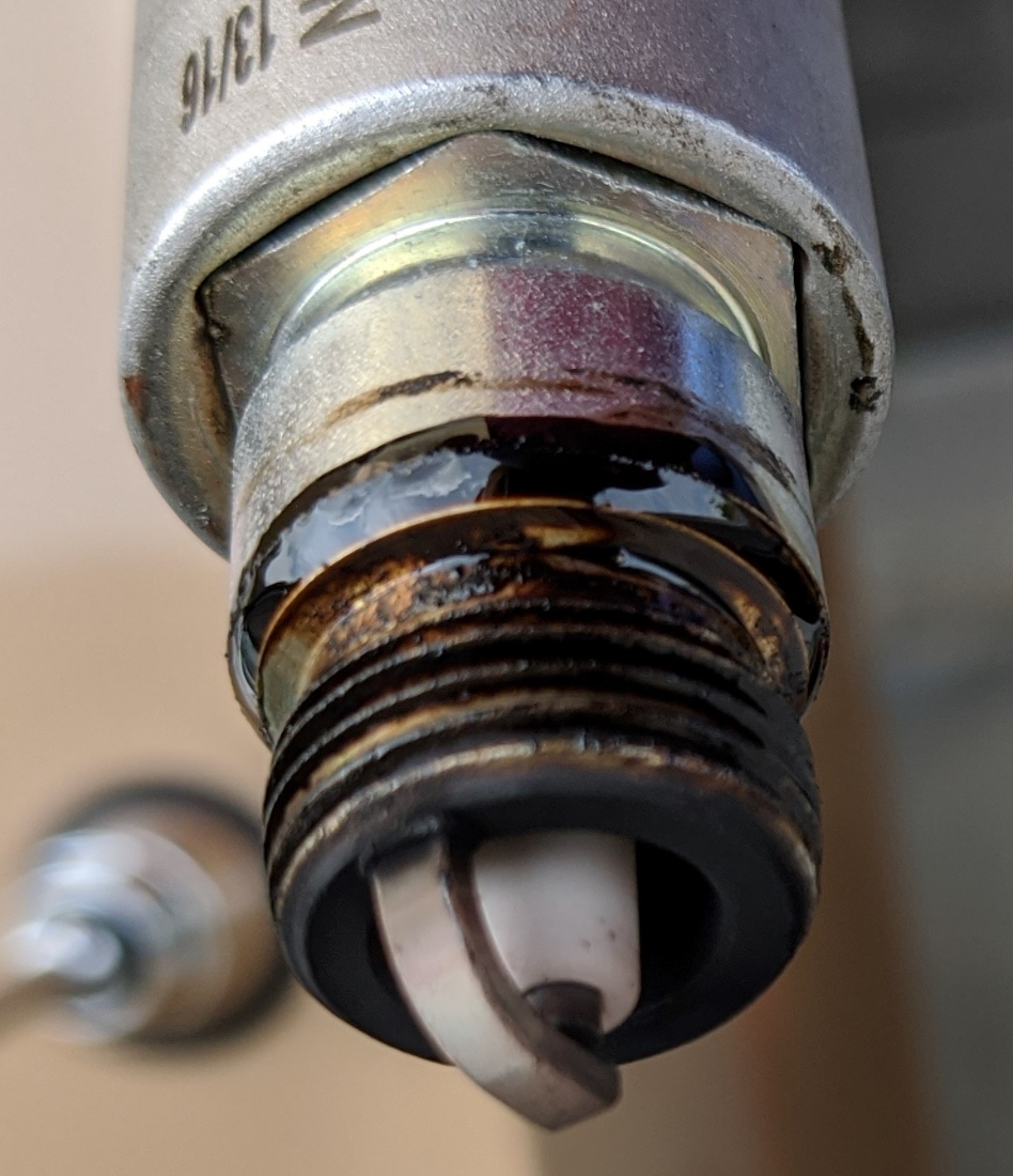

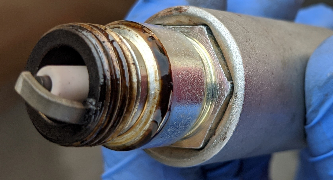

folgendes Problem: An Zylinder 1 ist mir eine feuchte Stelle um die Zündkerze aufgefallen. Rausgedreht - Gewinde war ziemlich ölig, Kerzenbild meiner Meinung nach i.o (?). Per Zufall noch 2 weitere Kerzen kontrolliert die von außen trocken aussahen (Zylinder 7 und 8) - Gewinde hier ähnlich ölig. Der Motorlauf ist für meine Begriffe unauffällig. Bläuen wäre mir nicht aufgefallen, ebenso kein messbarer Ölverbrauch (bin aber dieses Saison vielleicht maximal 600 Km gefahren). Zündkerzen sind 1 Jahr alte NGK.
Wie problematisch ist das Ganze und wo macht es am meisten Sinn, zuerst nach dem Fehler zu suchen?

Da die Elektrode keinerlei Ölablagerung zeigt, könnte das Öl vielleicht auch vom Ventildeckel den Weg zur Kerze gefunden haben! Würde das mal mit dem Spiegel genau prüfen.
