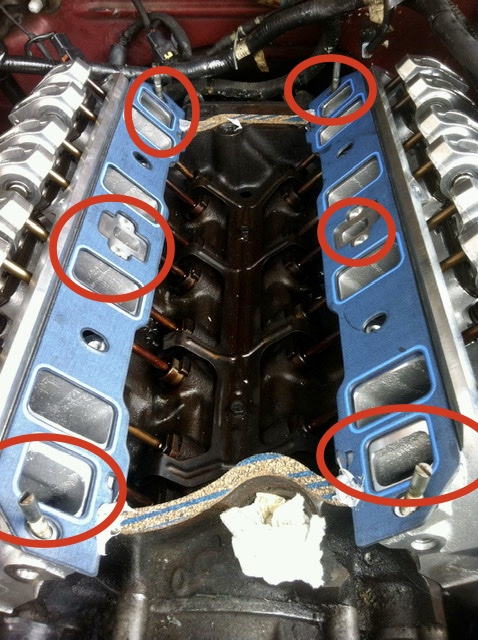

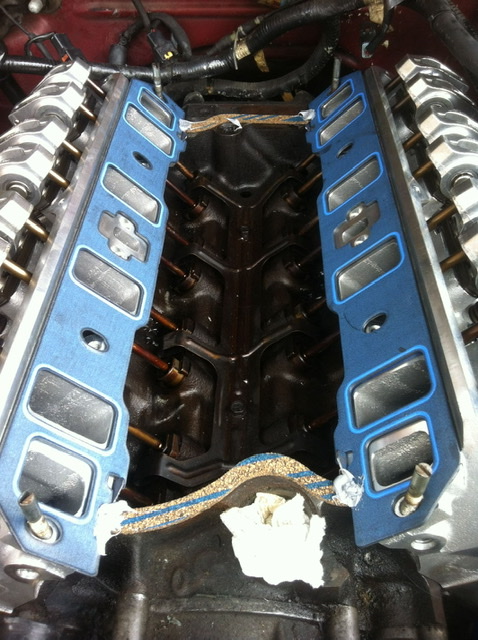

Du meinst quasi so oder?
Jeweils auf beiden Seiten der Dichtung

Es muss noch Dichtmasse an den Wasserkanälen zum Kopf auf beiden Seiten dünn aufgetragen werden. Habe ich Dir auf dem Bild markiert.

Die Brückenvorheizung in der Mitte war noch nie ein Wasserkanal.
