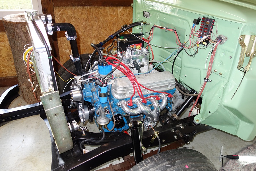

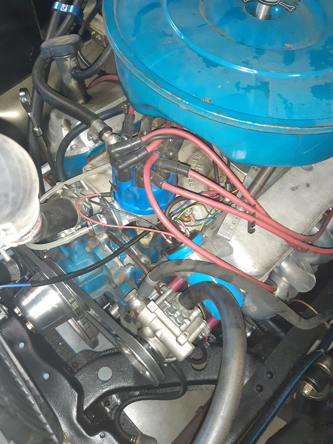

Hi Zusammen,
Mein 302 wurde vor 30.000 Km von mir überholt, anschließend eine Edelbrock Ansaug Brücke mit Original Verteiler und kontaktloser Zündung Pertronix verbaut. Der neue Summit 600 Vergaser wurde mittels AFR eingestellt, Verbrauch seit her zwischen 11,5 und 14 Litern je nach Streckenführung.
Seit eh und je habe ich das Problem das bei unter 100 Km/h im 5. Gang der Motor das Schütteln anfängt (1300 Upm)
Seit 4 Wochen das AFR ist schon lange nicht mer verbaut. hatte ich bei höherer Drehzahl und Vollgas so ein zusammenbrechen der Leistung, als wenn Spritt fehlt, Aber: der Drehzahlmesser zeigt bei dieses Problem mit Mehr Drehzahl an wie vorhanden. ????
Je nachdem wie schlimm das ist auch gerne mal 7.000 Upm auf dem Drehzahlmesser obwohl eher 4.000 der Realität entspricht.
Ich habe auf Verdacht den Verteiler den ich selber überholt hatte gegen einen ebenfalls Serien identischen neuen Unterdruck gesteuerten Verteiler ausgetauscht.
Das Problem ist immer noch da.
Das Masse Kabel im Verteiler drinnen ist OK, das Massekabel zur Karosse ist OK die Zündkerzen sind knappe 1000 Km alt.
Wenn das Problem der Spritt währe dürfte der Drehzahlmesser nicht darauf reagieren,
Wenn es warm ist, wird das Problem schlimmer.
Ich würde im nächsten Schritt die Zündspuhle austauschen. das währe aber eher ein Verzweifelter Akt der Ahnungslosigkeit. was auf keinem gesicherten Erkenntnissen basiert.

Re: Zündung spinnt wenn warm oder vollgas.
Was mir auffällt, du hast die Zündkabel von Zyl. 7 und 8 nebeneinander verlegt.
Das macht man so nicht, steht auch im Shopmanual so beschrieben.

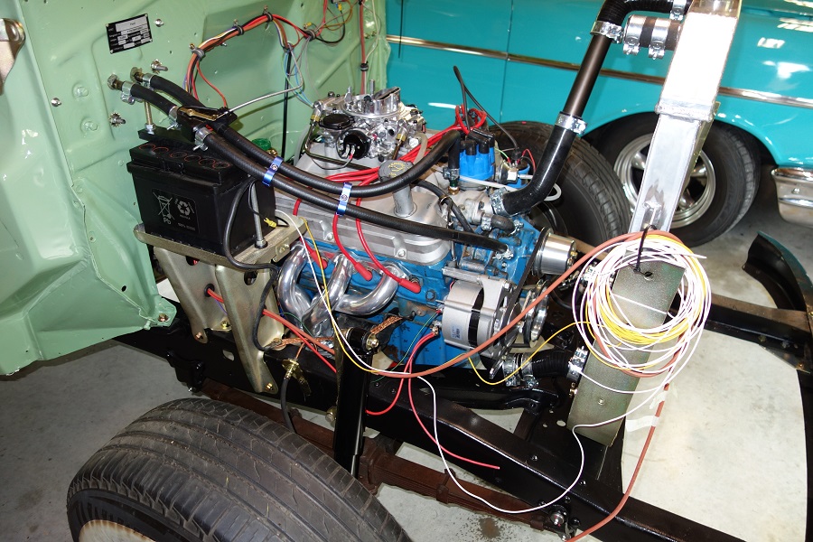

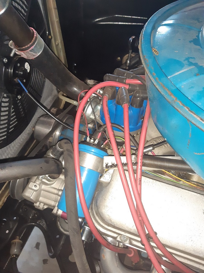

Hi Marc,
Die Textpassage aus der Biebel ist mir bekannt,
Du hast recht die Klammer bündelt die 2 Kabel an der einen Stelle. weiter unten sind die wieder getrennt. Ich habe mal ein Bild angehängt, von den Plastik Klipps Reihen sind aktuell nur noch eine auf der Beifahrer Seite.
Ich muss unbedingt das AFR wieder anschließen, wenn es irgendwann wieder im Haus ist um zu sehen ob Spritt der Übeltäter ist.
Was ich nicht verstehe ist warum der Drehzahlmesser ausschlägt in Richtung mehr Funken, Ich binn gerade eben überland 20 Km im Berufsverkehr gefahren, hinter einem Bus, da gab es überhaupt keine Auffälligkeiten,
Hallo Berhardt,
ich hol mal die Glaskugel raus und würde mal einen raus hauen.
Ich würde den Abstand der Petronix zur Nocke des Verteilers etwas erhöhen. Und ganz wichtig kontrollieren ob jede Nocke auch den gleichen Abstand hat.
Ansonsten was ist das für eine Zündspule Ohm angaben wären gut, und wie ist deine Stromversorgung, mit Relais oder ohne. Ich denke mit, da beides an einem Stromkreis hängt.
Gruß Marc
