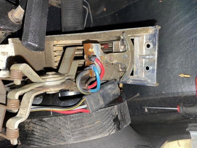

Hallo zusammen. Habe einen 68er Coupé aus den Staaten und komme gerade vom TÜV zwecks Vollabnahme. Ein Punkt ist Gebläse ohne Funktion....ich kann schon Schrauben, bin aber mit Elektrik nicht so...ich habe den Schalter mal rausgenommen und ein Foto gemacht. Kann mir jemand die kabelfarben aufschlüsseln? Es liegen keine 12V am Schalter an???? Bin mir sicher, das das Gebläse schon lief als ich ihn vor 4 Wochen bekam. Was kann ich testen? Kann ich 12V mal direkt anlegen? Bin dankbar für jeden Tipp. Grüße Markus

Hi Markus,
Sicherung schon gecheckt? Ist mit 14 Ampere abgesichert.
Die Fusebox sieht so aus und auf dem Bild ist das für dein Fall, die linke senkrechte Sicherung.

Und von dort aus misst Du mal an jeder Verbindung Richtung Schalter durch, ob Spannung anliegt....

Hi danke Ihr beiden....die Sicherung ist ok, habe Spannung vor und hinter der Sicherung.....an welchem Kabel (gelb/schw oder rot oder blau) müssten denn 12V anliegen? Was sind die 3 Kabel am Schalter? 1x 12V ankommend, 1x Masse, 1x Spannung zum Gebläse????

Das sind die Leitungen, die zum Blower Motor Resistor gehen. Schaltplan zur Hand?

Ich messe an keiner der 3 Leitungen (SW/Gelb - Rot - Blau) am Schalter die 12V, welche sollte denn 12V haben? dann könnte ich ja eine neue Strippe von der Sicherung ziehen, evtl. ahb ich hinter dem Armaturenbrett ja nen Kabelbruch. Wäre das nicht machbar ?

Hallo Christoph, danke für deine Geduld. Jetzt dämmert es langsam. Danke für den Plan. Am Schalter stehen also gar keine 12v an, damit reguliere ich nur durch unterschiedliche Widerstände die Stärke des Motors, richtig? Wo sitzt denn der Gebläsemotor? Im Innenraum unter dem Armaturenbrett? Ich mal darunter geschaut, wahnsinniges Kabelgewirr. An einem Kasten steckt einzelnes Kabel und ein eckiger 3piliger Stecker. Finde ich da auch den gebläsemotor? Oh man diese Elektrik

im Motorraum ragt der Gebläsemotor beifahrerseitig aus der Spritzwand heraus. Da gehen zwei Kabel ab die eine Steckverbindung im Motorraum haben und von da in den Innenraum gehen.
Zieh mal den Stecker ab und verbinde den Motor, also das Motorkabel, an + und - der Batterie. Wenn das Gebläse dann läuft musst du den Fehler im Kabelbaum oder Heizungsregler suchen. Oder evtl der Widerstand wo die Stecker am Gebläse hängen.
Ich hab auch gerade den gesamten Kabelbaum draußen gehabt. Was bei mir die Ursache war:
Alte, korrodierte Kontakte haben nichts mehr durchgelassen.
Alle Kontakte angeschliffen und dann mit WD40 noch eingesprüht.
Funktioniert wieder.
Viel Erfolg.
