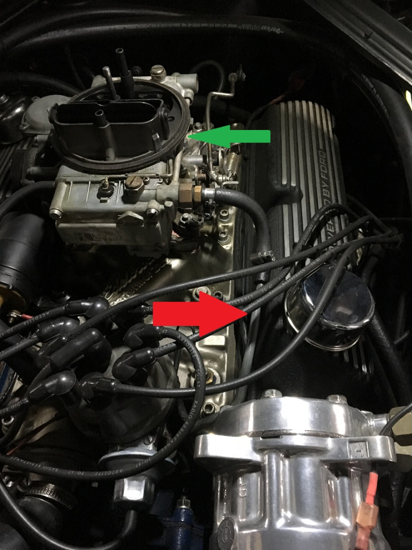

vermutlich blöde frage, aber ich werde aus den Abbildungen der Anbieter nicht schlau.
Was ist der Unterschied zwischen einer Kraftstoffleitung von der Benzinpumpe zum Vergaser 2-fach / 4-fach?
Oder anders gefragt:
Ich habe einen 4-fach Holley mit unterdruckgesteuerter Sekundärstufe. Bei mir kommt eine Form-Benzinleitung von der Benzinpumpe zum Vergaser und geht in die Primärkammer (roter Pfeil). Die Primärkammer ist über eine Unterdruckleitung am Vergaser mit der Sekundärkammer verbunden (grüner Pfeil) -> ergo muss ich für die Leitung für 2-fach neu kaufen?

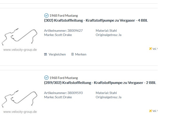

Hi Frank,
Velocity hat nur Beispielbilder.
Bei RSB sieht man Unterschiede,hilft vielleicht eher
2V:
https://www.rsb-parts.de/modell-1968/kr ... -70?c=4462
4V:

Bei Deiner Konfiguration musst Du immer mit einem Benzinschlauch vom Formstück weitergehen und dieses evtl. nachbiegen. Bei den originalen Autolite sitzen die Anschlüsse ja eher unten am Vergaserfuss.. .

danke euch schonmal. soweit ich verstehe: Die Leitungen sind ausgelegt für Autolite 2V und 4V. Die Unterschied ist der unterschiedliche Eingang der Benzinleitung bei den 2V/4V Vergaser. Die ganzen Biegungen von der Pumpe -> an der Servolenkung vorbei -> zur Ansaugspinne müssten doch identisch sein, korrekt?

Re: Benzinleitung: Pumpe -> Vergaser
Ja, bis zur Spinne oben sind die identisch.... von dort musst Du dann mit einem Schlauch weiter ....
