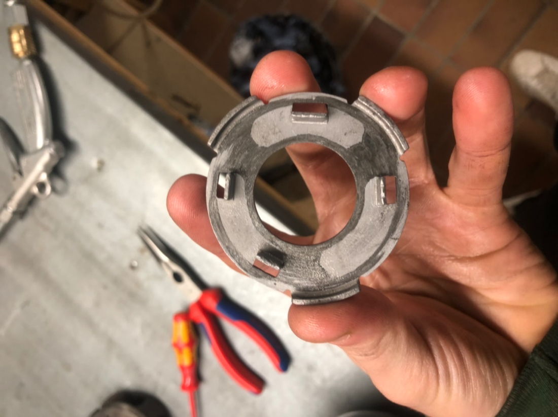

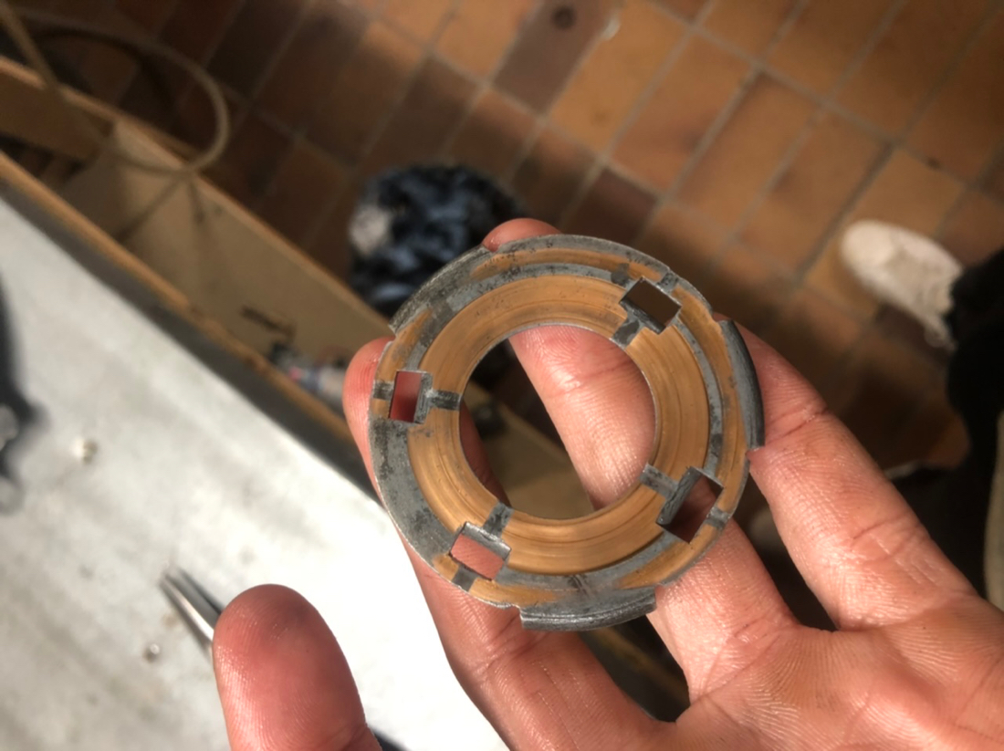

Eine Anlaufscheibe sieht sehr verschlissen aus und diese möchte ich tauschen. Ich finde diese allerdings nicht, weder in den Komplettsätzen noch einzeln. Ich hänge noch ein Bild an.

wenn diese Anlaufscheibe keine riefen vom vorderen Sonnenrad hat muss die nicht getauscht werden.
Diese Anlaufscheibe wirst du in keinem Satz mehr finden, weil es zur Zeit keinen Hersteller gibt.
Neue gibt es schon jedoch kosten die ein paar Taler.

Ich habe die Scheibe nochmal überprüft. Wenn ich mit dem Fingernagel drüber fahre merke ich einen kleinen Absatz. Was hältst du davon wenn man notfalls (falls ich keine finden würde) die etwas mit einem feinen Schleifpapier behandelt um den kleinen Absatz zu planen. Nur ne Idee die mir gerade so einfällt :D
