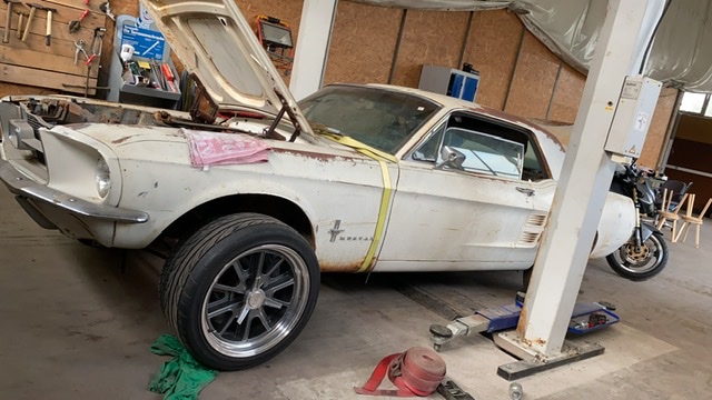

Natürlich lasse ich das nicht außer acht. Vorne habe ich bereits ein Umrüstkit für scheibenbremsen inkl. Bremskraftverstärker. Am Fahrwerk habe ich bereits die Koni Dämpfer, Monte-Carlo bar und verstärkten Stabi vorne. Kaufen muss ich noch neue Blattfedern hinten und Federn vorne. Und den shelby drop werde ich im Laufe der Resto durchführen.
Thema Reifen: sollte mein tüv Prüfer gnädig sein werde ich die bereits dabeiliegenden 18 Zoll shelby Racing Felgen mit einer anständigen Bereifung montieren.

18 Zöller?
Habe fast 2 Jahre nach einen Prüf-Ing. gesucht, der mir völlig zeitgenössische 15" Styled-Steel-Wheels einträgt.
Hast du Papiere zu deinen Felgen?

Yes, 18 Zoll wie du auf dem Foto siehst. Sind originale shelby Felgen. Papiere müsste ich nachsehen aber ich habe auf jeden Fall eine Kopie von einem Fahrzeugschein bei dem diese eingetragen waren.Red Convertible hat geschrieben:Hi,
18 Zöller?![]()
