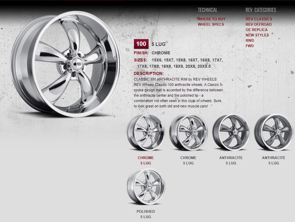

Meine Felgen sind die REV Wheels in 15" (sind auch so direkt im Schein eingetragen, also bitte keine Diskussion ;) )

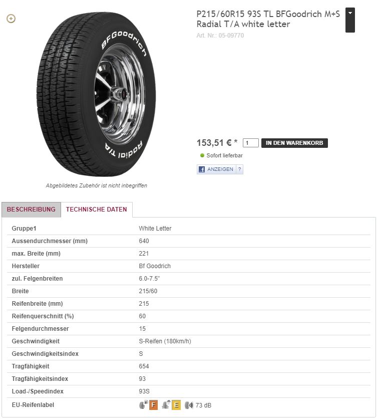

Das einzige, was ich in Deutschland in dieser Größe gefunden habe, ist der BF Goodrich 215/60R15.
In der Beschreibung des Händlers steht "zul. Felgenbreite 6"-7,5" ".
Meine Felgen sind vorne 7" und hinten 8" breit.
Das dürfte dann anscheinend nicht passen, oder? Fahre aber diese Reifengröße jetzt auch...
Mir sagte man, dass sollte trotzdem passen... :?:

Hab jetzt bei dem Händler mal direkt angefragt.
Der Reifen ist nur bis 7,5" Breite freigegeben. Für 8" wäre der 225/60R15 erforderlich.
Warum passt dann der aktuelle Reifen in der gleichen Größe (215/60R15) auf die 8" breite Felge? Oder ist hier auch schon was schief gelaufen?
Ist es so, dass Reifen mit der gleichen Größe aber von anderen Herstellern auf unterschiedliche Felgenbreiten passen?

Hi Sebi,
so ist es halt mit Gefälligkeits/Unkenntniss Gutachten - irgendwann kommt es zurück und beißt dich.
Mustangs hat es damals nie mit unterschiedlich breiten Felgen gegeben..
Wenn der Reifenhersteller eine max. Breite angibt, dann ist das Bindend.
Ein gewissenhafter Reifenhändler wird auch die Montage solcher unzulässigen Kombinationen verweigern, weil er dafür haftet.
Schau mal was der Vitour Galaxy R1 G/T für Angaben hat, ob dort auch eine maximale Felgenbreite angegeben ist.
